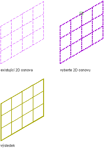

Převedení 2D osnovy rozvržení do jednotky obvodového pláště
Když vytváříte jednotku obvodového pláště z 2D osnovy rozvržení, můžete také vytvořit nový styl jednotky obvodového pláště. Dělení v novém stylu jednotky obvodového pláště je převzato z dělení v osnově rozvržení.
Osnovy jednotek obvodových plášťů jsou jednorozměrné – dělené buď horizontálně nebo vertikálně. Při vytváření horizontálních a vertikálních vzorů ve 2D osnově rozvržení, používá jednotka obvodového pláště primární osnovu společně s do ní vnořenou sekundární osnovou.
Když vytváříte osnovu jednotky obvodového pláště z 2D osnovy rozvržení, je potřeba stanovit směr primární osnovy v jednotce obvodového pláště. Jestliže vyberete horizontální, primární osnova má horizontální dělení, která procházejí nad vertikálními děleními sekundární osnovy. Jestliže vyberete vertikální, primární osnova má vertikální dělení, která procházejí nad horizontálními úseky sekundární osnovy.
Určení směrů primárního dělení
Horizontální a vertikální linie 2D osnovy rozvržení definují dělení pro osnovy jednotky obvodového pláště. Buňkám osnovy, rámu a příčlím jsou přiřazeny výchozí definice.
