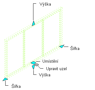

Chcete-li upravit sestavu dveře/okno, můžete použít tyto uzly:
Zobrazení uzlů sestavy dveře/okno
Uzel | Popis |
Umožňuje změnit celkovou šířku sestavy dveře/okno. |
Umožňuje změnit výšku sestavy dveře/okno. |
Umožňuje přesunout sestavu dveře/okno. Je-li sestava ukotvena ke stěně, můžete použít tyto tři metody:
