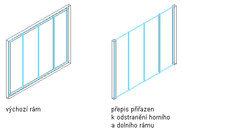

Použijte tento postup k vybrání jiné definice prvku pro vybranou hranu rámu nebo příčle použitím přepisu přiřazení hrany.
K výměně hrany rámu nebo hrany příčle, musíte definovat novou definici hrany ve stylu sestavy dveře/okno.
Přepsání definice rámu sestavy dveře/okno
