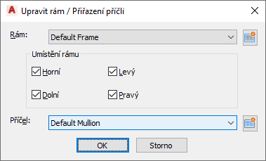

Zobrazí se tabulka Upravit přiřazení rámu/příčle.
| Chcete-li… | Pak… |
| upravit rám vybrané osnovy | vyberte definici rámu a klikněte na tlačítko OK. |
| určit umístění rámu ve vybrané osnově | vyberte možnost Horní, Spodní, Levý nebo Pravý pro Umístění rámu a klikněte na tlačítko OK. |
| vytvořit a přiřadit novou definici rámu pro vybranou osnovu | klikněte na tlačítko |
| Chcete-li… | Pak… |
| upravit příčel vybrané osnovy | vyberte definici rámu a klikněte na tlačítko OK. |
| vytvořit a přiřadit novou definici příčle pro vybranou osnovu | klikněte na tlačítko |
