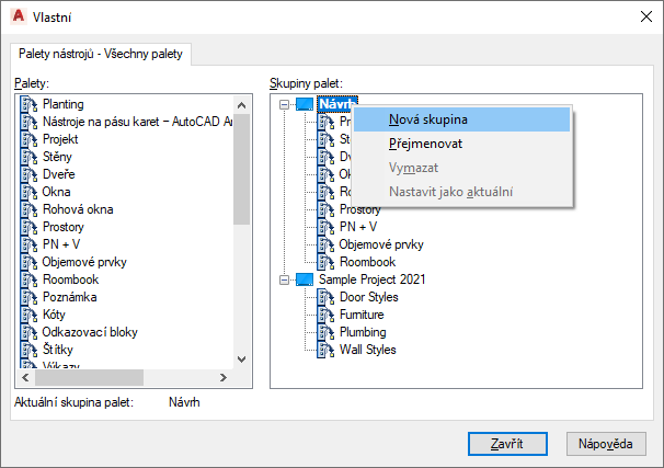

Tento postup slouží k vytvoření nové skupiny palet nástrojů.
- V záhlaví sady palet nástrojů klikněte na tlačítko
a poté klikněte na položku Upravit palety. Případně můžete kliknout na
- Vyberte skupinu palet, klikněte pravým tlačítkem a klikněte na položku Nová skupina.
- Zadejte název pro novou skupinu a stiskněte klávesu Enter.
- Přetáhněte složku nové skupiny do správné pozice ve stromové struktuře.
- Vyberte paletu nástrojů pro novou skupinu palet nástrojů z levého okna a přetáhněte ji do složky nové skupiny.
- Klikněte na položku Zavřít.
Tip: Dialog Přizpůsobit může být velmi užitečný pro přidávání palet do skupin palet projektu.
