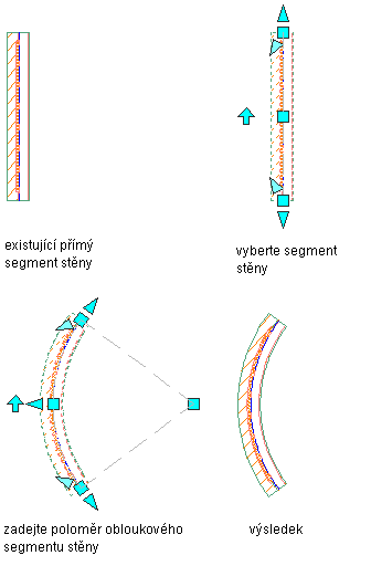

Pomocí tohoto postupu lze změnit přímou stěnu na zakřivenou nebo změnit zakřivenou stěnu na přímou. Když se mění přímá stěna na zakřivenou, software přidá uzel Druhý bod křivky uprostřed segmentu stěny. Tvar oblouku lze potom změnit pomocí uzlu.
Když se mění zakřivená stěna na přímou stěnu, vytvoří software přímý segment mezi počátečním a koncovým bodem křivky. Délku a umístění stěny lze upravit pomocí uzlů.

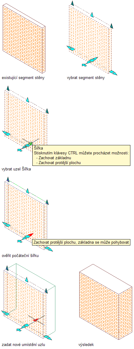

Změna šířky stěny pomocí uzlů při zachování linie zarovnání stěny
Jestliže je šířka stěny definována ve stylu stěny, který je aplikován na danou stěnu, pak tloušťku stěny nelze pro jednotlivou stěnu změnit.
Po zvolení uzlu je také možné zadat přesnou hodnotu pro zvýšení nebo snížení šířky stěny.

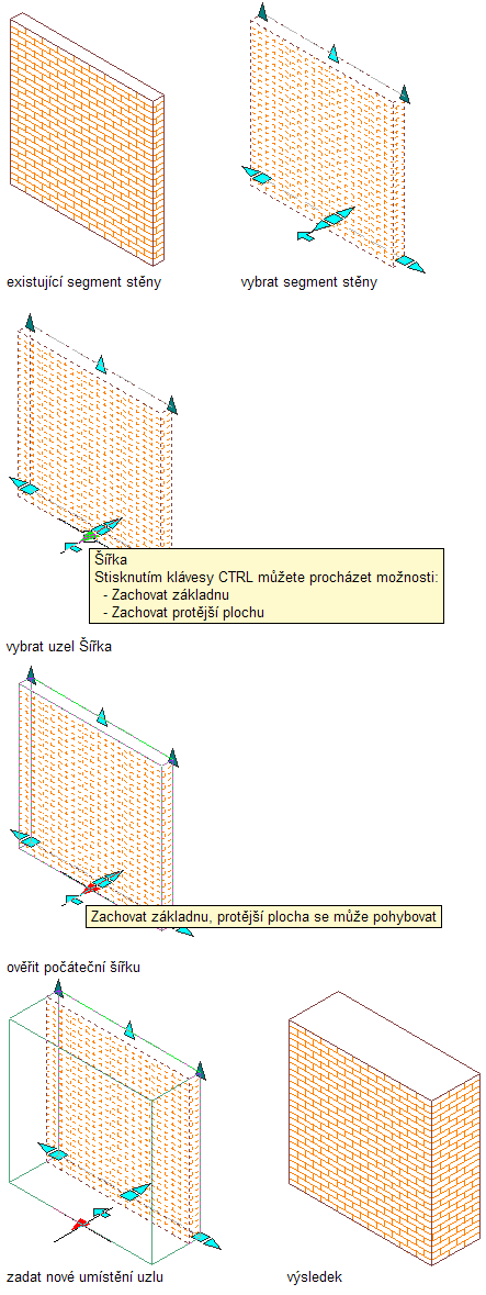

Chcete-li změnit šířku stěny pomocí uzlů při zachování protilehlé plochy stěny
Šířku stěny je možné změnit také na paletě Vlastnosti. Jestliže je šířka stěny definována ve stylu stěny, který je aplikován na danou stěnu, pak tloušťku stěny nelze pro jednotlivou stěnu změnit.

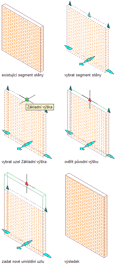

Chcete-li změnit základní výšku stěny pomocí uzlů
Základní výška je výška stěny od podlahy ke stropu. Základní výšku je možné změnit také na paletě Vlastnosti.
Po zvolení uzlu je také možné zadat přesnou hodnotu pro zvýšení nebo snížení základní výšky stěny.

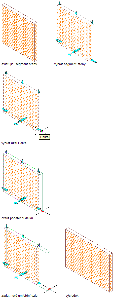

Chcete-li změnit délku stěny pomocí uzlů
Délku je možné změnit také na paletě Vlastnosti.
Po zvolení uzlu je také možné zadat přesnou hodnotu pro zvýšení nebo snížení délky stěny.
