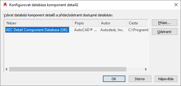

Tento postup slouží k odebrání databáze ze seznamu aktivních databází komponent detailů.
- Klikněte na tlačítko
- V dialogovém okně Možnosti klikněte na kartu Obsah AEC.
- Na stránce Obsah AEC zobrazte kliknutím na tlačítko Přidat/Odebrat databáze komponent detailů.
- V dialogovém okně Konfigurovat databáze komponent detailů vyberte databázi, kterou chcete odebrat ze seznamu a klikněte na tlačítko Odebrat.
- Dvakrát klikněte na tlačítko OK. Poznámka: Pokud odeberete ze seznamu databázi uvedenou nahoře, stane se aktuální vybranou databází ta, která je uvedena pod ní v dialogovém okně Správce komponent detailů.
