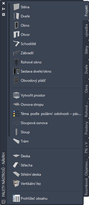

Palety nástrojů představují hlavní způsob, jak pracovat s nástroji za účelem vytváření objektů v modelu. Mohou existovat nástroje pro standardní objekty a pro objekty se specifickými styly a vlastnostmi. Palety nástrojů jsou v sadě palet nástrojů oganizovány podle skupin palet nástrojů. Můžete vytvářet své vlastní palety nástrojů, nebo můžete zkopírovat existující palety nástrojů z Prohlížeče obsahu.
Paleta projektových nástrojů s nástroji pro standardní projektové objekty
