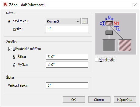

Tento postup slouží k zadání stylu textu, velikosti označení zóny a šipky čáry připojení u vybrané zóny. Můžete také určit, zda bude šrafování zóny použito pouze u přímo připojených prostorů nebo pro ty, které jsou připojeny také pomocí dílčích zón.
- Dvakrát klikněte na zónu.
- Na paletě Vlastnosti klikněte na kartu Zobrazení.
- Ověřte v kategorii Obecné u komponenty Zobrazení, zda je vybrána možnost *ŽÁDNÉ*.
- U možnosti Zobrazení řídí vyberte položku Tento objekt.
Poznámka: Chcete-li použít změny u všech zón ve výkresu, vyberte výchozí nastavení výkresu. Chcete-li použít změny u všech zón tohoto stylu, vyberte položku Styl zóny:<název_stylu>.
- U položky Reprezentace zobrazení ověřte, že je vybrána požadovaná reprezentace zobrazení.
- Pokud je to nutné, rozbalte položku Vlastnosti zobrazení objektu
Rozšířené.
- Klikněte na tlačítko
Další vlastnosti.
- V části Název vyberte v poli Styl textu v rozevíracím seznamu styl názvu zóny nebo klikněte na tlačítko listu a vytvořte nový styl textu, který pak bude možné ze seznamu vybrat.
- Vyberte požadovanou hodnotu v poli Výška.
- V části Značka určete, zda chcete definovat měřítko značky zóny.
| Chcete-li zobrazit značku na... |
Pak… |
| 1/50 velikosti obrazovky |
vymažte pomocí definovaného měřítka. |
| zadané měřítko |
vyberte možnost Uživatelské měřítko a zadejte požadované hodnoty šířky a výšky. |
- V části Šipka zadejte požadovanou hodnotu velikosti šipky.
- Určete, které prostory zdědí šifrování zóny:
| Chcete-li... |
Pak… |
| použít šrafování zóny pouze pro přímo připojené prostory |
zrušte možnost Nakreslit všechny. |
| použít šrafování zóny pro všechny přímo připojené prostory a všechny prostory připojené prostřednictvím jiné zóny |
vyberte možnost Nakreslit všechny. |
- Klikněte na tlačítko OK.
