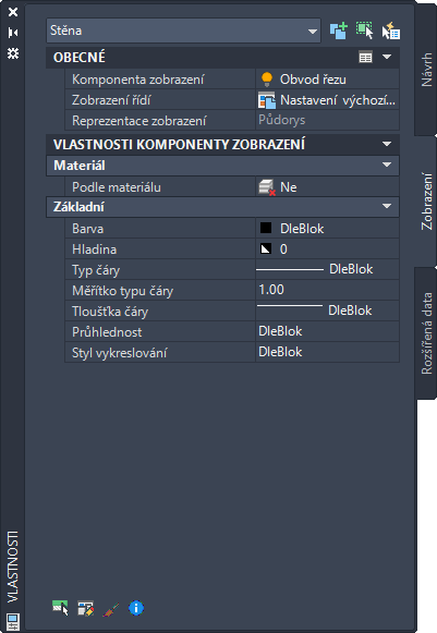

Stejně jako karta Projekt na paletě Vlastnosti umožňuje kontrolu fyzických vlastností objektu nabízí karta Zobrazení možnost kontroly grafických vlastností objektu úpravou nastavení jeho jednotlivých součástí zobrazení, jako jsou hranice a šrafování. Změny provedené na této kartě jsou ihned viditelné v aktuálně platném vyjádření zobrazení, jako je Půdorys nebo Model, a uživatel má možnost použít ve vyjádření zobrazení použít vlastní změny. Také platí, že i když se nastavení na kartě Projekt vztahuje pouze k aktuálně vybraným objektům, můžete určit, zda se změna provedená ve vlastnosti na kartě Zobrazení bude vztahovat k vybrané součásti všech objektů daného typu, všech objektů daného stylu nebo pouze vybraného objektu. Je-li komponenta zobrazení určována podle materiálu, budou se změny vztahovat ke všech objektům používajícím daný materiál.
Vlastnosti zobrazení na kartě Zobrazení
