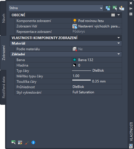

Pokud jste správcem CAD, je vhodné se důkladně seznámit se strukturou systému zobrazení a Správcem zobrazení, abyste mohli podle potřeby upravovat a organizovat výchozí nastavení a zavádět vlastní normy zobrazení. Jakýkoliv uživatel však může provést rychlou změnu vzhledu objektu v konkrétním pohledu tím, že upraví hodnoty na kartě Zobrazení palety Vlastnosti.
Poznámka: Chcete-li kartu Zobrazení skrýt (nebo ji naopak zobrazit, jestliže je aktuálně skrytá), zadejte na příkazový řádek následující příkaz: AECCHANGEDISPLAYTABSTATUS.
Karta Zobrazení při vybrané komponentě zobrazení
Pomocí této karty lze změnit zobrazení tak, že kliknutím na tlačítko (Vybrat komponenty) vyberete komponentu zobrazení objektu (například šrafování nebo hranici), a poté vyberete nebo zadáte novou hodnotu pro vlastnost zobrazení, kterou chcete změnit (například barvu, viditelnost nebo tloušťku čáry).
Výsledky v aktuální reprezentaci zobrazení jsou ihned vidět ve výkresové oblasti, a lze je použít i pro další reprezentace zobrazení, které využívají stejnou komponentu. Dále je možné použít přepisy stylu nebo objektu změnou hodnoty u položky Zobrazení řízeno.
