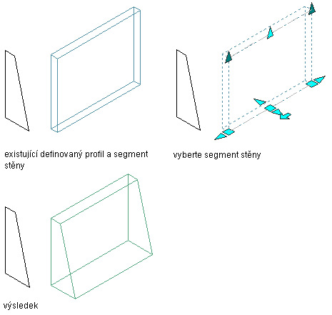

Tento postup slouží k vytváření vlastních stěn nebo komponent stěn definováním jejich tvaru z profilu.
Profil je možné vytvořit při jeho přidávání do stěny. Tvar, který potřebujete, je však propracovaný a má zakřivené segmenty, proto může být snazší vytvořit nejdříve profil z křivky. Poté lze profil přidat ke stěně.
Přidání profilu tažení je stěně

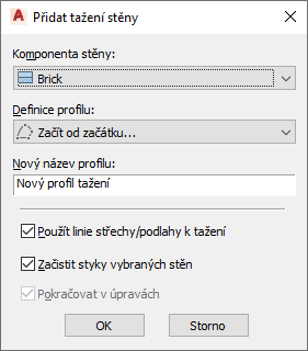

. Jestliže chcete definovat tažení poté, co je aplikujete na komponentu, zvolte možnost Začít od začátku a zadejte název pro profil.
Zadání nastavení pro tažení stěny
| Chcete-li... | Pak… |
| aplikovat existující podmínky linie střechy nebo linie podlaží na tažení | vyberte položku Použít linie střechy/podlahy k tažení. |
| použít geometrii tažení k definování linie střechy a linie podlaží | smažte možnost Použít linie střechy/podlahy k tažení. |
| začistit průsečík stěny obsahující tažení a ostatních stěn | vyberte položku Začistit styky vybraných stěn. |
| zabránit začištění průsečíku stěny obsahující tažení a ostatních stěn | zrušte možnost Začistit styky vybraných stěn. Podle potřeby je možné stěny začistit později. Dále lze upravit úhly začištění styků. |
| změnit geometrii tažení při aplikování na stěnu | vyberte Pokračovat v úpravách. |
| použít existující geometrii profilu k definování tažení | smažte možnost Pokračovat v úpravách. |
