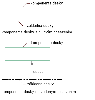

Pokud vytvoříte nebo upravíte komponentu desky nebo střešní desky ve stylu střešní desky, můžete zadat hodnoty, které stanovují pevnou tloušťku a odsazení od základny střešní desky. Pokud tyto pevné hodnoty používají všechny komponenty desky nebo střešní desky, nelze změnit tloušťku střešní desky tohoto stylu při přidání desky do výkresu. (Hodnota Tloušťka na paletě Vlastnosti je jen ke čtení a ve vlastním objektu není k dispozici žádný uzel Tloušťka.)
Zadání odsazení komponenty desky
