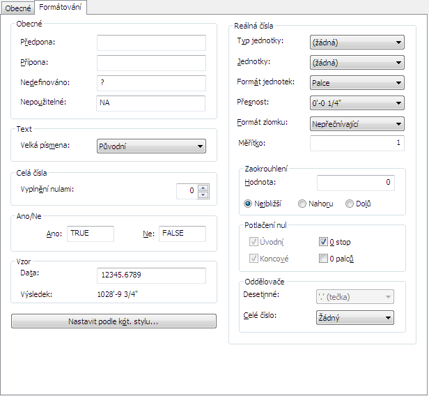

Formáty dat vlastností jsou dokumentační objekty založené na stylu, které určují způsob zobrazení dat v tabulkách výkazů, ve štítcích výkazů, v tabulce Upravit data sady vlastností a na paletě Vlastnosti. Formáty dat vlastností jsou vytvářeny a upravovány pomocí Správce stylů.
Jednotlivé formáty dat vlastností obsahují samostatné nastavení pro formátování následujících datových typů:
Při použití formátu dat na data výkazu jsou hodnoty jednotlivých vlastností zobrazeny pomocí specifického nastavení datového typu této vlastnosti. Jeden formát dat výkazu může například určovat, že pro hodnoty kót má být použito nastavení pro reálná čísla, zatímco pro poznámky má být použito nastavení pro text.
Můžete zadat různé formáty dat pro stejnou vlastnost v definicích sady vlastností, ve stylech tabulky výkazu a v popiscích výkazu. To vám umožní zobrazit stejnou hodnotu různě v různých kontextech. Například budete chtít formát dat s větší přesností pro reálná čísla v sadě vlastností a zobrazit méně číslic v tabulce výkazu.
Pro vytvoření, úpravu, kopírování nebo čištění formátů dat vyberte Správce stylu. Správce stylu poskytuje centrální místo pro práci s formáty dat z více výkresů a šablon.
