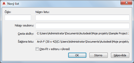

- Definujte vlastnosti listu:
| Chcete-li... |
Pak… |
| očíslovat nový list |
zadejte číslo. Pokud jste v nastavení projektu vybrali předponu projektu, bude předpona vložena před číslo listu v názvu souboru. |
| zadat název listu |
zadejte text do pole Název listu. Čárky, ampersandy (&) a středníky jsou v názvech listu povoleny. Název listu se používá v následujících umístěních: - Jako zobrazovaný název listu v Prohlížeči výkresů.
- Jako zobrazovaný název listu v seznamu listů.
- Jako název rozvržení listu ve výkresu listu.
| zadat název souboru pro list |
zadejte jej ve skupině Název souboru. |
| změnit složku, ve které je list uložen |
zobrazí se cesta složky definovaná ve Vlastnostech projektu. Toto pole je určeno pouze ke čtení. |
| vybrat novou šablonu listu |
zadejte cestu k šabloně. |
Poznámka: Je-li nastavení složky pro ukládání a šablony sady listů určeno jen ke čtení, bude toto nastavení definováno v dílčí sadě listů. Chcete-li je změnit, musíte změnit vlastnosti dílčí sady listů.
- Klikněte na tlačítko OK.
