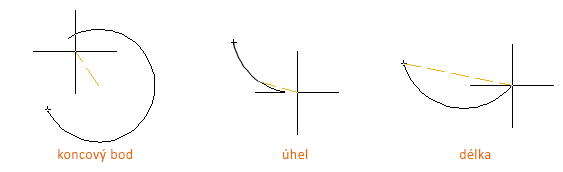

Koncový bod oblouku
Dokončí obloukový segment. Obloukový segment je tečný k předcházejícímu segmentu křivky.
Úhel
Specifikuje středový úhel obloukového segmentu od jeho počátku.
