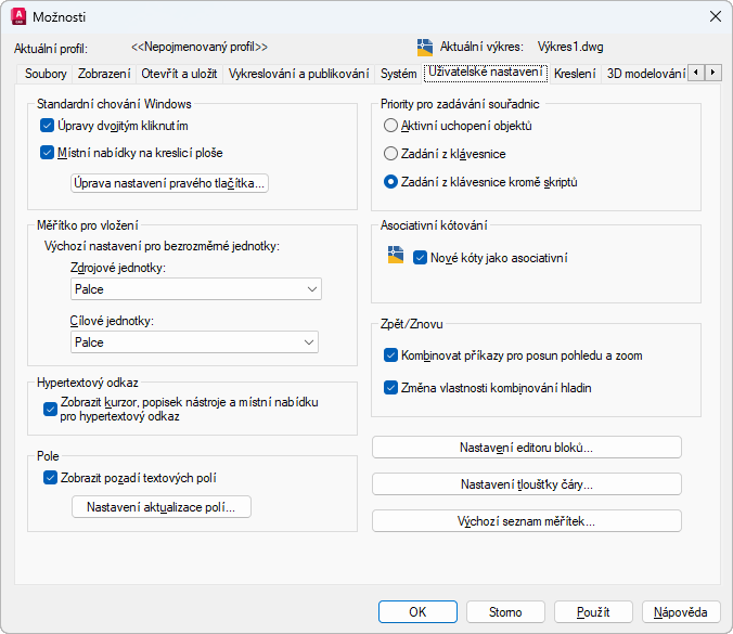

Karta Uživatelské nastavení (dialog Možnosti)
MOŽNOSTI (příkaz) Hledat
Seznam možností
Zobrazí se následující možnosti.
Standardní chování Windows
Řídí chování kláves a pravého tlačítka.
Úpravy dvojitým kliknutím
Řídí chování při úpravě dvojitým kliknutím v kreslicí ploše. (Systémová proměnná DBLCLKEDIT)
Místní nabídky na kreslicí ploše
Určuje, zda jsou dostupné místní nabídky na kreslicí ploše v režimech Výchozí, Upravit a Příkaz. (Systémová proměnná SHORTCUTMENU)
Jestliže je zaškrtnutí této možnosti zrušeno, interpretuje se kliknutí pravým tlačítkem myši jako stisknutí klávesy Enter.
Úprava nastavení pravého tlačítka
Zobrazí dialog Přizpůsobení pravého tlačítka. Tento dialog nabízí další definice pro možnost místních nabídek na kreslicí ploše. (Systémová proměnná SHORTCUTMENU)
Měřítko pro vložení
Řídí výchozí měřítko pro vkládání bloků a výkresů do výkresu, pokud je měřítko vložení aktuálního výkresu nastaveno na hodnotu Bezrozměrné.
Informace o způsobu výpočtu výchozího měřítka naleznete v části Jednotky bloku a měřítka vložení.
Zdrojové jednotky
Nastavuje hodnotu zdrojových jednotek obsahu, pokud je proměnná INSUNITS nastavena na hodnotu 0. (Systémová proměnná INSUNITSDEFSOURCE)
Pokud je vybrána možnost Nespecifikováno – bez jednotek, měřítko objektu při vložení není změněno.
Cílové jednotky
Nastavuje hodnotu cílových jednotek výkresu, pokud je proměnná INSUNITS nastavena na hodnotu 0. (Systémová proměnná INSUNITSDEFTARGET)
Pole
Nastavuje předvolby polí.
Zobrazit pozadí textových polí
Určuje, zda jsou pole zobrazena s šedým pozadím. (Systémová proměnná FIELDDISPLAY)
Pokud je tato volba vypnutá, pole budou zobrazena se stejným pozadím, jako text.
Nastavení aktualizace polí
Zobrazí dialog Nastavení aktualizace polí. (systémová proměnná FIELDEVAL)
Priority pro zadávání souřadnic
Určuje, zda souřadnice zadané na příkazovém řádku potlačí aktivní režim uchopení. (Systémová proměnná OSNAPCOORD)
Aktivní uchopení objektů
Namísto specifických vámi zadaných souřadnic vždy použije uchopování objektů. (systémová proměnná OSNAPCOORD = 0)
Zadání z klávesnice
Vždy použije specifické, vámi zadané souřadnice a potlačí uchopování objektů. (systémová proměnná OSNAPCOORD = 1)
Zadání z klávesnice kromě skriptů
S výjimkou skriptů vždy použije specifické, vámi zadané souřadnice namísto uchopování objektů. (systémová proměnná OSNAPCOORD = 2)
Asociativní kótování
Určuje, zda jsou vytvořeny objekty s asociativním kótováním nebo objekty s neasociativním kótováním.
Nové kóty jako asociativní
Vytváří asociativní kóty, které automaticky mění své umístění, orientaci a hodnoty při úpravách geometrických objektů, které jsou s nimi asociovány. (Systémová proměnná DIMASSOC)
Hyperodkaz
Řídí nastavení související se zobrazováním vlastností hypertextových odkazů.
Zobrazit kurzor, tip a místní nabídku pro hyperodkaz
Řídí zobrazení kurzoru hypertextového odkazu, tipu a místní nabídky.
(Příkaz HYPERLINKMOŽNOSTI)
Místní nabídka nabízí další možnosti pro hypertextové odkazy, jestliže vyberete objekt obsahující hypertextový odkaz a poté kliknete pravým tlačítkem do kreslicí plochy.
Zpět/Znovu
Řídí funkce Zpět a Znovu pro zoom a posun pohledu.
Kombinovat příkazy pro posun pohledu a zoom
Seskupuje vícenásobné a po sobě jdoucí příkazy pro zoom a posun pohledu, a vytváří tak jedinou akci pro operace Zpět a Znovu.
Poznámka: Příkazy pro posun pohledu a zoom, které jsou spouštěny z nabídky, nejsou kombinovány a vždy si zachovávají charakter samostatných akcí.
Kombinovat změny vlastností hladin
Seskupuje změny vlastností hladin provedené ve Správci vlastností hladiny.
Nastavení editoru bloků
Zobrazí dialog Nastavení editoru bloků. Tento dialog lze použít k řízení nastavení prostředí nástroje Editor bloků.
Nastavení tloušťky čáry
Zobrazí dialog Nastavení tloušťky čáry. Tento dialog použijte k nastavení tloušťky čáry, jako jsou například nastavení zobrazování a výchozí nastavení a také nastavení aktuální tloušťky čáry.
Výchozí seznam měřítek
Zobrazí dialog Výchozí seznam měřítek, který se používá ke správě výchozího seznamu měřítek zobrazeného v několika dialozích souvisejících s výřezy v rozvržení a vykreslováním. Všechna uživatelská měřítka lze odstranit a obnovit výchozí seznam měřítek.
