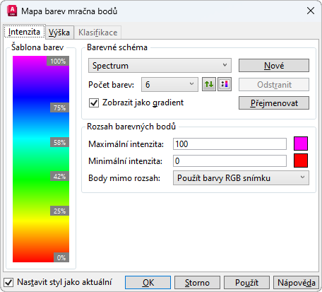

Úpravy barevného schématu
U jednotlivých stylů podle intenzity a výšky lze upravit barevný pruh nebo mapu přechodů pro určité barevné schéma a změnit minimální či maximální hodnotu rozsahu, na který se šablona barev použije. V případě stylu podle klasifikace lze ke každé kategorii klasifikace přiřadit barvu, která se má zobrazovat.
Úpravy barevného schématu pro styly podle intenzity a výšky
  1. Vyberte mračno bodů.
  2. Klikněte na kontextovou kartu Mračno bodů > panel Vizualizace > Mapování barev. Hledat
  3. V dialogu Mapa barev mračna bodů klikněte na kartu Intenzita nebo Výška.
  4. Podle potřeby upravte nastavení barevného schématu, jednotlivé barvy v šabloně barev a rozsah bodů.
  5. Klikněte na tlačítko OK.

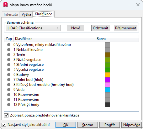

Úpravy barevného schématu pro styl podle klasifikace
  3. V dialogu Mapa barev mračna bodů klikněte na kartu Klasifikace.
  4. Zobrazení bodů v mračně bodů, které odpovídají jednotlivým klasifikacím, určíte tak, že kliknutím na ikonu Zapnuto/Vypnuto zapnete nebo vypnete zobrazení.
  5. Chcete-li změnit barvu přiřazenou k určité klasifikaci, klikněte na příslušný vzorek barvy a vyberte novou barvu.
  6. Klikněte na tlačítko OK.
