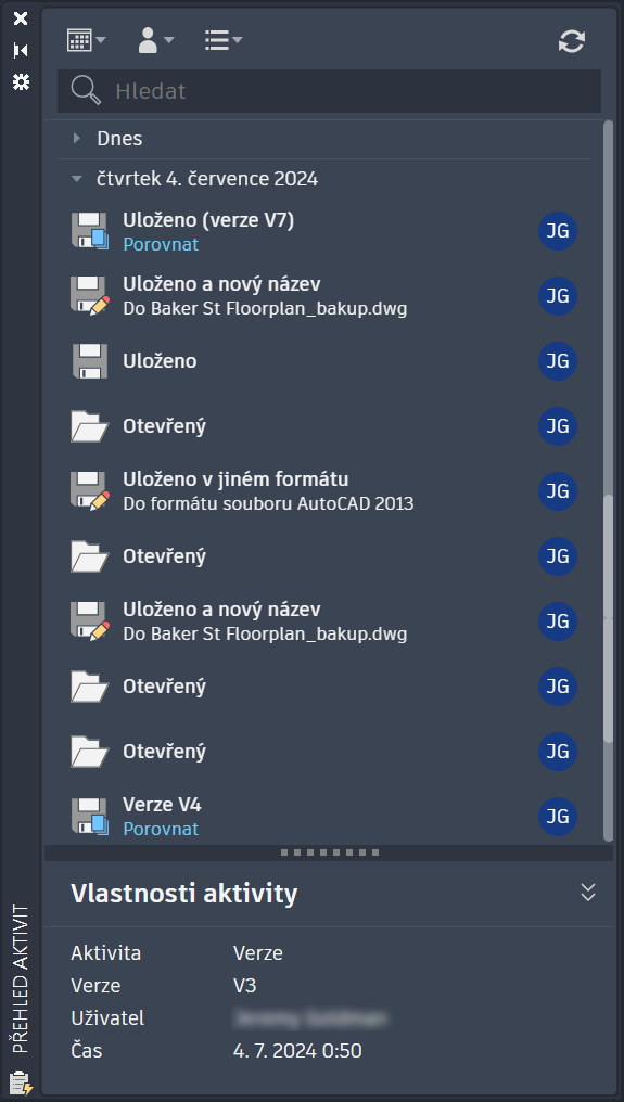

Níže je uveden seznam některých aktivit, které jsou protokolovány na paletě Přehled aktivit:
| Akce | Dlaždice Přehled aktivit |
| Uložení nepojmenovaného výkresu | Vytvořen nový výkres |
| Uložení změn ve výkresu | Uloženo |
| Uložení verze výkresu uloženého u podporovaného poskytovatele cloudového úložiště | Uloženo (č. verze) |
| Uložení v jiném formátu souboru | Uloženo pod novým názvem |
| Sdílení výkresu | Sdílené |
| Akce s externími referencemi | Částečný seznam událostí externích referencí:
| Začištění výkresového souboru | Částečný seznam událostí začištění:

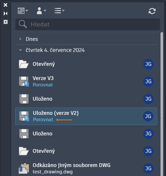

Pokud používáte Přehled aktivit s podporovaným poskytovatelem cloudového úložiště, můžete snadno porovnat předchozí a aktuální verze.
