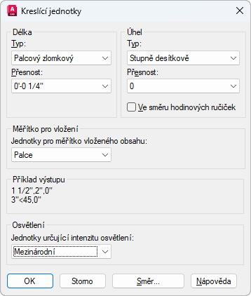

Dialog Výkresové jednotky
JEDNOTKY (příkaz) Hledat
Seznam možností
Zobrazí se následující možnosti.
Délka
Typ
Nastaví aktuální formát zobrazení pro měrné jednotky.
Hodnoty v seznamu jsou Exponenciální, Desítkový, Palcový desetinný, Palcový zlomkový a Zlomkový. Formáty Palcový desetinný a Palcový zlomkový nastavují zobrazení ve stopách a palcích, přičemž se předpokládá, že každá výkresová jednotka odpovídá jednomu palci. Ostatní formáty mohou používat libovolnou reálnou jednotku.
Přesnost
Určuje počet desetinných míst nebo zlomkovou část, ve kterých budou zobrazovány délkové jednotky.
Úhel
Nastavuje aktuální formát úhlu a přesnost zobrazení aktuálního úhlu.
Typ
Nastaví aktuální formát zobrazení úhlů.
Přesnost
Nastaví přesnost zobrazení pro úhly.
Pro různá měření úhlů se používají následující konvence:
  • Stupně desítkově: desetinná čísla.
  • Grady: přípona g malými písmeny.
  • Radiány: přípona r malými písmeny.
  • Stupně/minuty/vteřiny: d vyjadřuje stupně, ' minuty a " vteřiny, například 123d45'56.7".
  • Geodetické jednotky: N nebo S označují jižní nebo severní azimut, stupně/minuty/vteřiny označující, jak daleko východně nebo západně leží úhel přímo od severu nebo jihu, a E nebo W označují východ nebo západ; například, N 45d0'0" E. Úhel je vždy menší než 90 stupňů a je zobrazen ve formátu stupně/minuty/vteřiny. Pokud je úhel přesný sever, jih, východ nebo západ, zobrazí se jen jediné písmeno, které reprezentuje odpovídající zeměpisný směr.
Ve směru hodinových ručiček
Určuje, zda se kladné hodnoty úhlů měří ve směru nebo proti směru hodinových ručiček.
Měřítko pro vložení
Řídí měřítko pro bloky a výkresy, které jsou vkládány do existujícího výkresu.
Při vložení bloku nebo výkresu, který je vytvořen s jednotkami odlišnými od jednotek používaných v aktuálním výkresu, opraví hodnota měřítka pro vložení nesrovnalosti. Pokud nechcete nastavit měřítko bloku nebo výkresu, vyberte volbu Bez jednotek.
Informace o tom, jak je vypočítáno měřítko bloku nebo výkresu vloženého do aktuálního výkresu, naleznete v části O jednotkách bloku a měřítku vložení.
Poznámka:
Je-li volba Měřítko pro vložení nastavena na možnost Bez jednotek ve zdrojovém bloku nebo v cílovém výkresu, bude odkazováno na nastavení Zdrojové jednotky obsahu a Cílové jednotky výkresu k určení poměru měřítka. Další informace o tom, jak provést tato nastavení, naleznete v části Nastavení měřítka vložení bloku pro výkres.
Americké zeměměřické stopy jsou starší zeměměřické jednotky, které jsou asi o 2 miliontiny větší než mezinárodní stopy. Tento rozdíl je významný pouze v měřítkách používaných k mapování v USA. Nastavení Americká zeměměřická stopa je podporováno pouze při vkládání nebo připojování výkresů počínaje produkty založenými na aplikaci AutoCAD 2017. Výkresy otevřené v předchozích verzích budou považovat nastavení amerických zeměměřických stop za nastavení bez jednotek.
Příklad výstupu
Zobrazí příklad aktuálního nastavení jednotek a úhlů.
Osvětlení
Řídí jednotku měření pro intenzitu fotometrických světel v aktuálním výkresu. Pomocí fotometrického světla určujete měřítko pro vložení jednotek používaných při rendrování, takže měřítko pro vložení by mělo být nastaveno na jiný styl jednotky než bez jednotek.
Směr
Zobrazí dialog Řízení směru.
