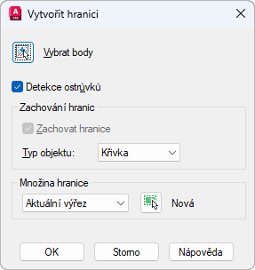

Dialog Vytvořit hranici
HRANICE (příkaz) Hledat
Seznam možností
Zobrazí se následující možnosti.
Vybrat body
Určí hranici z existujících objektů, které tvoří uzavřenou oblast kolem určeného bodu.
Nalezení ostrovů
Určuje, zda příkaz HRANICE detekuje kromě objektů, které uzavírají bod výběru, i všechny vnitřní uzavřené hranice zvané ostrůvky.
Typ objektu
Určuje typ nového hraničního objektu. Příkaz HRANICE vytvoří hranici jako oblast nebo objekt typu křivka.
Poznámka: Systémová proměnná PLINETYPE řídí typ 2D křivky vytvořené, když je typ objektu nastaven na hodnotu Křivka.
Množina hranice
Definuje množinu objektů, které příkaz HRANICE analyzuje při definování hranice z určeného bodu.
Aktuální výřez
Definuje množinu hranic od všech objektů v rozsahu aktuálního výřezu. Při výběru této možnosti budou zrušeny všechny aktuální množiny hranic.
Nová
Vyzve vás k zadání objektů, ze kterých chcete vytvořit množinu hranic. Při vytváření nové množiny hranic zahrne příkaz HRANICE pouze objekty, které lze použít k vytvoření oblasti nebo uzavřené křivky.
Další informace o možnostech v tomto dialogu naleznete v popisu příkazu ŠRAFY.
