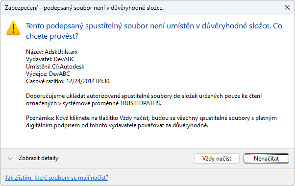

Digitální podpis byl ověřen a soubor nebyl změněn.
Doporučení: Soubor je možné bezpečně načíst, bude však možná užitečné ověřit zdroj souboru, pokud jej načítáte poprvé.
Řešení: Načíst a používat soubor podle očekávání. Volitelně můžete vydavatele zařadit mezi důvěryhodné, abyste se vyhnuli budoucím hlášením u souborů od stejného vydavatele.

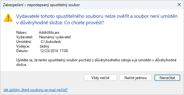

Digitální podpis nebylo možné ověřit.
Digitální podpis není možné ověřit z následujících důvodů:
  • Soubor nebyl vůbec nebo správně podepsán.
  • Soubor není podepsán, ale digitální certifikát k jeho ověření není nainstalován v úložišti ‚Důvěryhodné kořenové certifikační autority‘.
Doporučení: Ověřte zdroj souboru a zda je nainstalován digitální certifikát, který se použil k ověření podpisu.
Řešení: Nainstalujte požadovaný digitální certifikát použitý k podpisu souboru do úložiště ‚Důvěryhodné kořenové certifikační autority‘. V části „Import digitálního certifikátu“ naleznete informace o instalaci digitálního certifikátu, pokud jste vy nebo vaše společnost vytvořili certifikát.

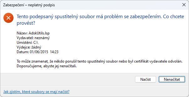

Digitální podpis není platný v důsledku změny souboru po jeho podpisu.
Doporučení: Soubor nenačítejte.
Řešení: Získejte verzi souboru, která byla ověřena a podepsána. V části „Digitální podpis vlastního souboru programu“ naleznete informace o digitálním podepisování souboru.
