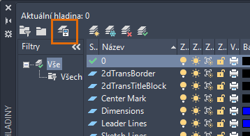

Ve Správci vlastností hladiny klikněte na možnost Správce stavů hladiny.
Otevře se dialog Správce stavů hladin.

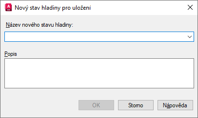

Ve Správci stavů hladiny klikněte na tlačítko Nový.
Zadejte název stavu hladiny, například Výchozí, a klikněte na tlačítko OK.

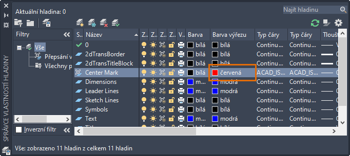

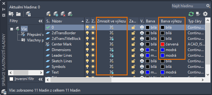

Vypněte následující hladiny: 2dTransTitleBlock, Dimensions, Leader Lines a Text.
Změňte barvu hladiny Center Mark na červenou. Chcete-li se ujistit, že se změna barvy týká pouze tohoto výřezu, vyberte barvu ve sloupci Barva výřezu.
Nyní toto uložíte jako stav hladiny, aby bylo možné se snadno vrátit do této sady vlastností hladiny.
Zadejte název stavu hladiny, například Poznámka vypnuta, klikněte na tlačítko OK a potom klikněte na tlačítko Zavřít.

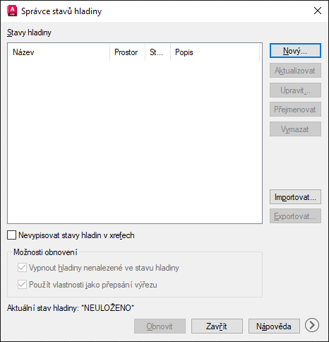

Klikněte na možnost Správce stavů hladiny.
Vyberte dříve vytvořený stav hladiny Výchozí a klikněte na tlačítko Obnovit. Hladiny jsou opět zapnuty a barva středové značky se obnoví.
Vyberte stav hladiny Poznámka vypnuta.
Zaškrtněte políčko Použít vlastnosti jako přepsání výřezu, protože pracujeme v rozvržení.
Klikněte na položku Obnovit.

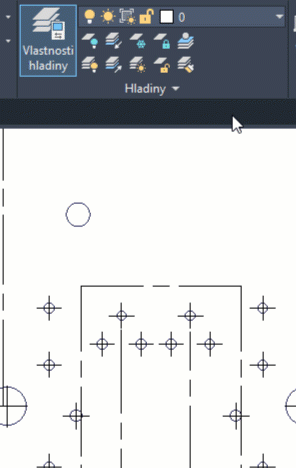

Poznámka: Pokud používáte rozevírací seznam stavu hladiny na pásu karet, můžete umístit kurzor nad název stavu hladiny, abyste viděli náhled stavu hladiny.
Chcete-li obnovit stav hladiny, klikněte na jeho název v rozevíracím seznamu.
Vyberte stav hladiny Poznámka vypnuta a klikněte na tlačítko Exportovat.
Poznámka: Najednou lze exportovat pouze jeden stav hladiny.
Zadejte název exportovaného souboru a vyberte složku. Stavy hladin se ukládají do textového souboru s příponou .las.
