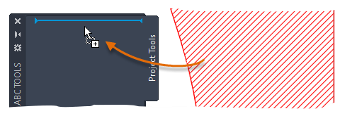

  4. Na kreslicí ploše vyberte objekt šrafování.
  5. Stiskněte a podržte pravé tlačítko myši, přetáhněte objekt šrafování na paletu nástrojů.
    A to je vše, právě jste vytvořili nástroj založený na vybraném objektu šrafování.

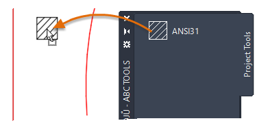

  6. V okně Palety nástrojů klikněte na nový nástroj šrafování a výběrem bodu (nebo přetažením nástroje šrafování) uvnitř uzavřené oblasti použijte vzor šrafování.
    Nový objekt šrafování obsahuje všechna nastavení vlastností z původního šrafování.

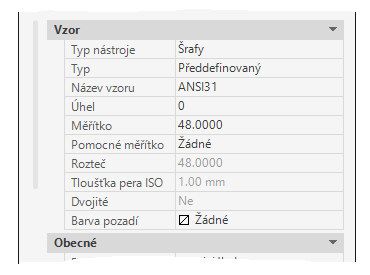

Tip: Klikněte pravým tlačítkem na nástroj šrafování, výběrem možnosti Vlastnosti zobrazte dialog Vlastnosti nástroje a upravte vlastnosti nástroje.

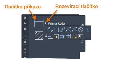

Nástroj kóty lze vytvořit přetažením objektu kóty na paletu nástrojů. Jakmile je nový nástroj kóty vytvořen, obsahuje rozevírací tlačítko.
Následující postup popisuje, jak vytvořit a přizpůsobit nástroj kóty založený na existující kótě:

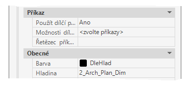

  4. Klikněte pravým tlačítkem na nový nástroj kóty na paletě nástrojů a vyberte možnost Vlastnosti k úpravě vlastností a chování nástroje.
    1. V dialogu Vlastnosti nástroje můžete pod položkou Příkaz upravit vlastnosti, které řídí chování nástroje kóty.
      • Použít dílčí panel – umožňuje zobrazení rozevíracího tlačítka nástroje.
      • Možnosti dílčího panelu – řídí, které příkazy se zobrazí po zobrazení rozevírací nabídky.
      • Řetězec příkazu – zahrne makro příkazu, které se spustí po kliknutí na nástroj. Tato možnost je dostupná pouze v případě, že je možnost Použít dílčí panel vypnuta.
    2. Pod položkou Obecné upravte obecné vlastnosti, které se použijí na nové objekty kóty vytvořené pomocí tohoto nástroje.
    3. Jakmile budete se změnami hotovi, klikněte na tlačítko OK.
  5. V okně Palety nástrojů klikněte na hlavní tlačítko nového nástroje kóty nebo na rozevírací tlačítko a poté na jeden z přidružených nástrojů. Postupujte podle výzev.

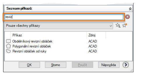

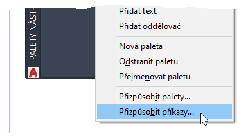

  1. Se zobrazeným oknem Palety nástrojů klikněte pravým tlačítkem na záhlaví okna nebo do prázdné oblasti poblíž nástroje a vyberte možnost Přizpůsobit příkazy.
  2. V editoru Přizpůsobit uživatelské rozhraní (CUI) klikněte pod panelem Seznam příkazů do textového pole Hledat v seznamu příkazů a zadejte výraz obláček.

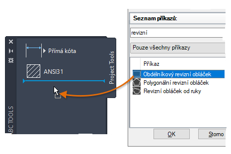

  3. Přetáhněte příkaz Obdélníkový revizní obláček ze seznamu příkazů na paletu nástrojů.
  4. Ukončete Editor CUI.

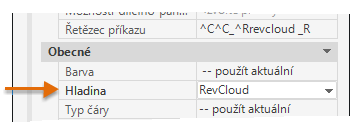

  5. V okně Palety nástrojů klikněte pravým tlačítkem na nástroj Obdélníkový revizní obláček a vyberte možnost Vlastnosti.
  6. V dialogu Vlastnosti nástrojů klikněte v části Obecné na vlastnost Hladina a vyberte hladinu, která se při použití nástroje nastaví jako aktuální.
    Poznámka: K přiřazení hladiny k nástroji je nutné, aby tato hladina již ve výkresu existovala. Jakmile se nástroj použije ve výkresu, který přiřazenou hladinu neobsahuje, hladina se před spuštěním příkazu automaticky vytvoří.
