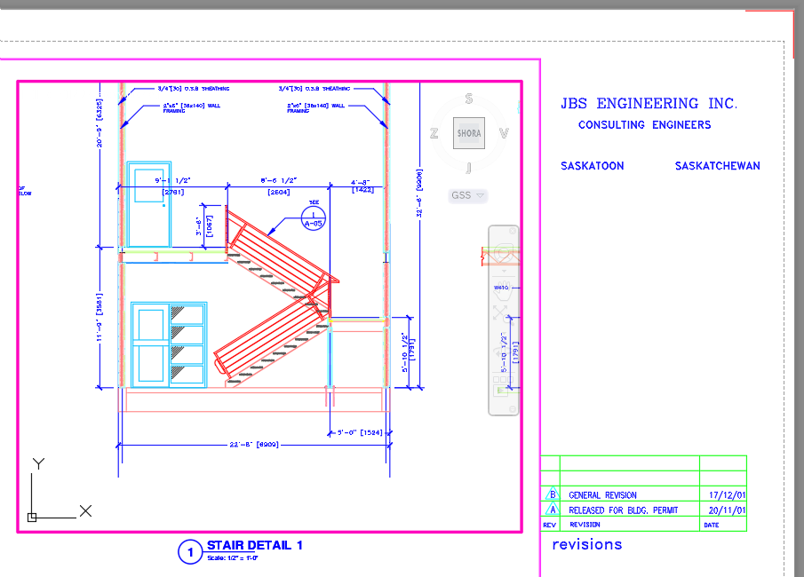

Než se naučíte objekty poznámek vytvářet a upravovat, podívejme se, jak fungují ve výřezech. V tomto cvičení zadáte existující výřez ve vzorovém výkresu a změníte měřítko výřezu, čímž se také změní měřítko poznámky. Po změně měřítek se objekty ve výkresu zobrazí v měřítku a reprezentace každého objektu poznámky, které odpovídají danému měřítku, se zviditelní. Reprezentace každého objektu poznámky, které neodpovídají novému měřítku, se nastaví jako neviditelné.
V části Příprava na cvičení v tomto tématu naleznete informace o tom, odkud stáhnout datovou sadu.
Okraj výřezu by nyní měl být zvýrazněn, aby bylo jasné, že je nyní aktivní modelový prostor.

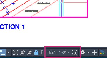

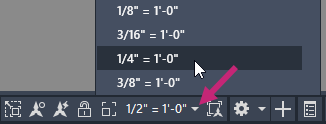

Aby bylo možné změnit měřítko výřezu, je nutné jej nejprve odemknout.
Po změně měřítka výřezu se pohled oddálí a změní se viditelná poznámka. Objekty poznámek s měřítkem poznámky 1/4"=1'-0" jsou nyní viditelné, zatímco objekty s měřítkem poznámky 1/2"=1’-0" jsou neviditelné.
Obnoví se předchozí měřítko výřezu spolu s viditelností objektů poznámek s měřítkem poznámky 1/2"=1'-0".

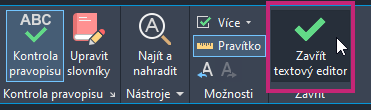

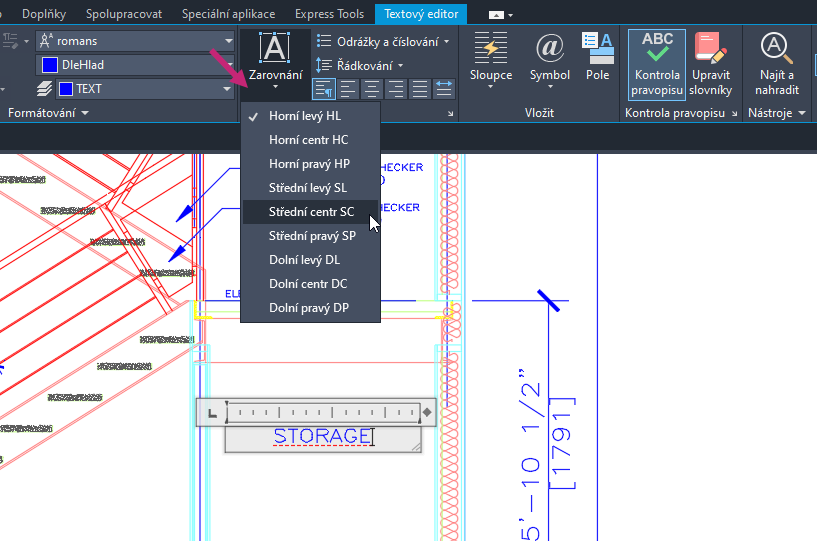

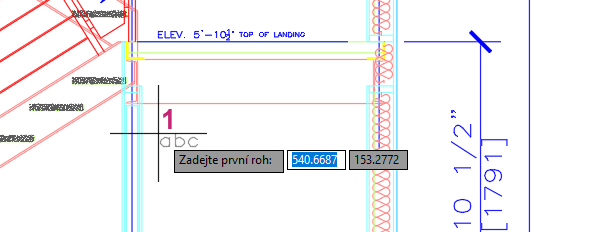

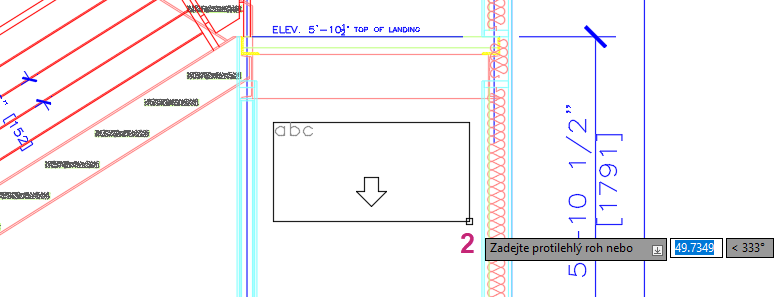

Následující postup vysvětluje, jak vytvořit popisný víceřádkový text (MText):
Nový objekt víceřádkového textu byste měli vidět ve výřezu označeném DETAIL SCHODIŠTĚ 1, protože je mu přiřazeno měřítko 1/2"=1’-0". Text nebude zobrazen ve výřezu ŘEZU SCHODIŠTĚ 1, protože je mu přiřazeno měřítko 1/4"=1'-0".

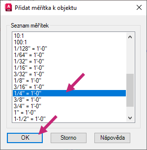

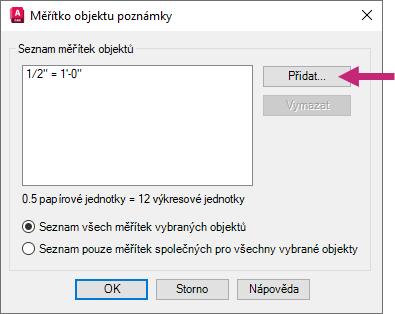

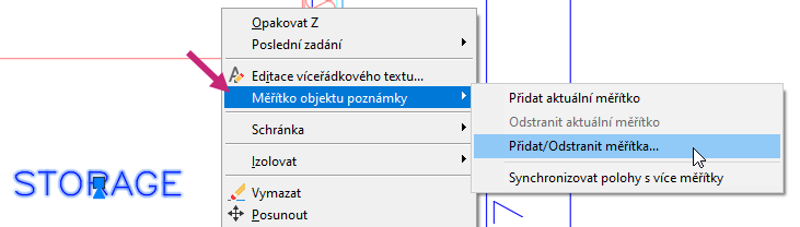

Po vytvoření objektu poznámky můžete k objektu přidat další měřítka poznámek nebo odstranit měřítka, která již nejsou potřeba. Nová měřítka poznámek ovlivňují vzhled objektu v modelovém prostoru a ve výřezech v rozvržení.
Následující postup vysvětluje, jak přidat měřítka poznámek k objektu MText poznámky vytvořenému v předchozím cvičení:
Objekt MText se nyní zobrazí ve výřezu ČÁST SCHODIŠTĚ 1 a je zobrazen ve výšce 1/16" textu na základě měřítka výřezu 1/4"=1’-0".

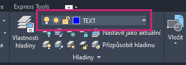

I když jsou objekty poznámek umístěny na hladinách jako jiné objekty, je nejlepší je umístit na vlastní hladiny a řídit jejich viditelnost pomocí aktuálního měřítka poznámek v modelovém prostoru nebo výřezu v rozvržení. Tlačítko Viditelnost poznámky ( Hledat) na stavovém řádku určuje, zda se budou zobrazovat všechny objekty poznámek bez ohledu na měřítka, která jsou jim přiřazena, nebo pouze ty, která odpovídají aktuálnímu měřítku poznámky.

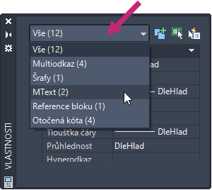

Při přidání měřítka poznámky k objektu poznámky je vytvořena a zachována nová reprezentace tohoto objektu. Každou z těchto reprezentací můžete zobrazit výběrem objektu poznámky. Na následujícím obrázku je například multiodkaz s přiřazenými měřítky poznámek 1/4"-1'-0" a 1/2"=1’-0", s aktuálním měřítkem poznámky výkresu nastaveným na 1/4"=1’-0".
I když je vybraný objekt poznámky zobrazen ve všech reprezentacích, můžete pomocí úprav uzlů upravit pouze reprezentaci, která odpovídá aktuálnímu měřítku poznámky. Standardní příkazy pro úpravy, například POSUN a MĚŘÍTKO, nelze použít k úpravě reprezentací objektu poznámky.

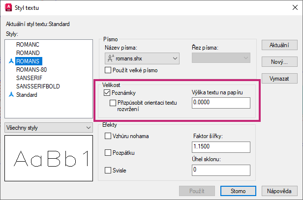

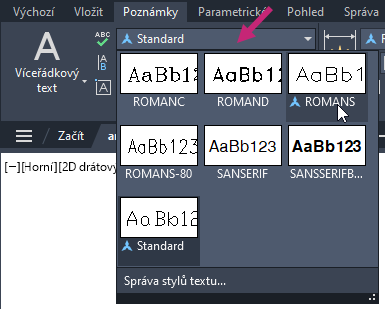

Styly textu poznámek nejsou k vytvoření textu poznámky nutné, ale pomáhají proces zjednodušit podobně jako jejich protějšky ve stylu textu bez poznámek. Hlavní rozdíl mezi styly textu s poznámkou a textu bez poznámky je vlastnost Poznámka. Když je povolena vlastnost Poznámka a styl je aktuální, je každý text vytvořen s poznámkou. Vlastnost Výška textu na papíru určuje konečnou výšku textu, zatímco vlastnost Přizpůsobit orientaci textu rozvržení definuje, zda je text orientován vzhledem k rozvržení a výřezu, ve kterém je zobrazen.
