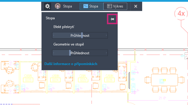

Panel nástrojů Stopa
Panel nástrojů Stopa nyní jasněji zobrazuje, zda upravujete stopu (UPRAVITSTOPU) nebo výkres (ZOBRAZITSTOPU).
Kromě toho lze nyní připnout rozevírací nabídku Nastavení, která zůstane zobrazena i po přesunutí ukazatele myši mimo ni. Rozevírací seznam můžete také přetáhnout do nového umístění, stejně jako byste to dělali na paletě.
