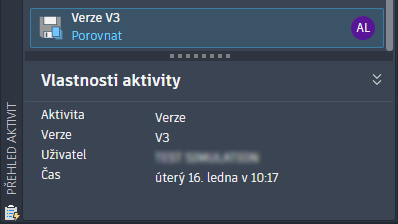

Přehled aktivit: Paleta má nové tlačítko Obnovit a také vylepšenou funkci vyhledávání. Externí reference jsou nyní na paletě propojeny a na paletě se zobrazí také sdílené aktivity.
