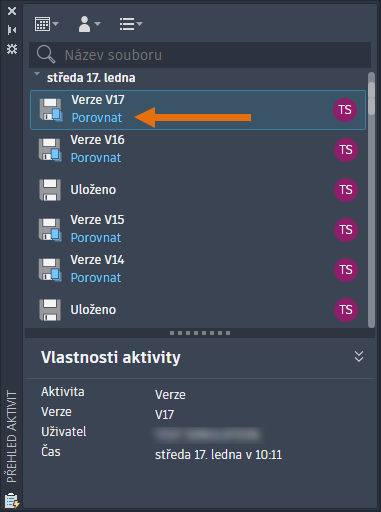

Funkce Historie DWG byla sloučena s Přehledem aktivit. Pokud je tedy uložen soubor na podporovaném poskytovateli cloudového úložiště, například Autodesk Docs, Google Drive, OneDrive, Box a Dropbox, na paletě Přehled aktivit se zobrazí nová verze souboru jako aktivita Verze. Kliknutím na tlačítko Porovnat v rámci aktivity Verze zobrazíte rozdíly mezi aktuální a předchozí verzí.

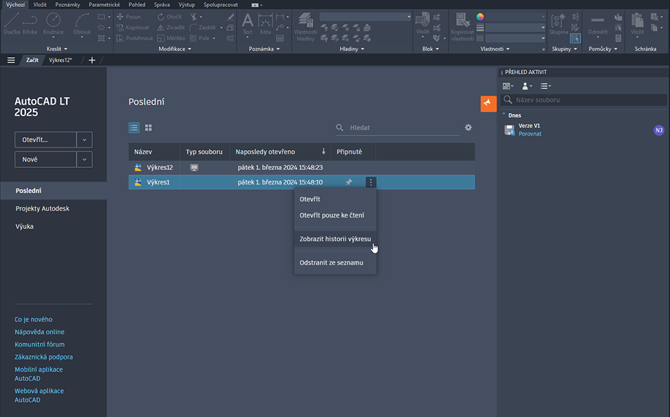

Můžete také zobrazit více verzí výkresu bez otevření souboru. Na kartě Začít klikněte na možnost Poslední a vyberte výkres. Poté klikněte na vertikální výpustku a vyberte možnost Zobrazit historii výkresu – zobrazí se aktivity výkresu na ukotvené paletě.
