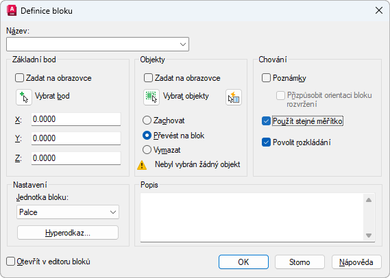

Zobrazí se následující možnosti.
Pojmenovává blok. Název může mít maximálně 255 znaků a může obsahovat písmena, číslice, mezery a zvláštní znaky nepoužívané systémem a tímto programem pro jiné účely.
Definice a název bloku jsou uloženy v aktuálním výkresu.
Pokud je v části Název vybrán existující blok, zobrazí jeho náhled.
Udává základní bod vložení bloku. Výchozí nastavení hodnot je 0,0,0.
Při zavření dialogu se zobrazí se výzva k určení základního bodu.
Dočasně zavře dialog, abyste mohli použít ukazovací zařízení k zadání základního bodu vložení v aktuálním výkresu.
Určuje hodnotu souřadnice X.
Určuje hodnotu souřadnice Y.
Určuje hodnotu souřadnice Z.
Určí objekty, které budou obsaženy v novém bloku, a jestli se po definici nového bloku mají vybrané objekty smazat, zachovat nebo konvertovat do bloku.
Při zavření dialogu se zobrazí se výzva k určení objektů.
Zavře dialog Definovat blok, abyste mohli vybrat objekty do bloku. Po dokončení výběru objektů se stisknutím klávesy Enter vraťte do dialogu.
Zobrazí dialog Rychle vybrat, který definuje výběrovou množinu.
Objekty, které jste definovali jako součást bloku, ponechá ve výkresu.
Objekty, které jste definovali jako součást bloku, konvertuje do bloku.
Objekty, které jste definovali jako součást bloku, budou smazány.
Zobrazí počet vybraných objektů.
Určuje chování bloku.
Určuje, že blok je popisný.
Určuje, že orientace referencí bloku ve výřezech výkresového prostoru odpovídá orientaci rozvržení. Tato volba je nedostupná, pokud není zaškrtnuta možnost Popisný.
Určuje, zda má být u reference bloku zakázáno či povoleno použití nerovnoměrné změny měřítka.
Určuje, zda reference bloku může či nemůže být rozložena.
Určuje nastavení bloku.
Určuje jednotky vložení pro referenci bloku.
Informace o tom, jak se vypočítá měřítko bloku během vkládání, naleznete v části Jednotky bloku a měřítka vložení.
Otevře dialog Vložit hypertextový odkaz, pomocí kterého můžete hypertextový odkaz sdružit s definicí bloku.
Určuje textový popis bloku.
Po kliknutí na tlačítko OK otevře aktuální definici bloku v Editoru bloků.
