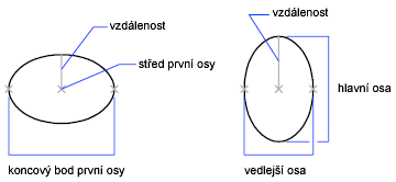

Při kreslení elipsy je její tvar určen dvěma osami, které definují její délku a šířku: hlavní (delší) osou a vedlejší (kratší) osou.

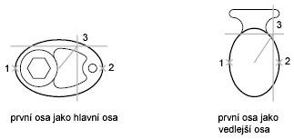

Obrázky dole ukazují dvě různé elipsy vytvořené určením osy a vzdálenosti. Třetí bod určuje pouze vzdálenost, nemusí nutně určovat koncový bod osy.
Jestliže kreslíte v izometrických rovinách pro simulaci 3D, můžete použít elipsy pro znázornění izometrických kružnic zobrazené z šikmého úhlu.
