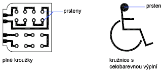

Prstence jsou vyplněné kruhy nebo kružnice s celobarevnou výplní, jsou to vlastně uzavřené křivky s tloušťkou.
Prstenec vytvoříte zadáním jeho vnitřního průměru, vnějšího průměru a středu. Určením různých středů lze pokračovat ve vytváření více kopií se stejným průměrem. Pro vytvoření kružnic s celobarevnou výplní zadejte vnitřní průměr 0.
