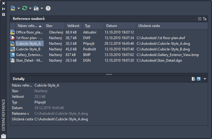

Paleta Externí reference slouží k uspořádání, zobrazení a správě odkazovaných souborů, například souborů DWG (externí referencí), DWF, DWFx, PDF, podložení DGN, rastrových obrázků, mračen bodů (soubory RCP a RCS) a modelů koordinace (soubory NWD a NWC).
Přímo z palety Externí reference lze otvírat pouze soubory DWG, DWF, DWFx, PDF a soubory rastrových obrázků.

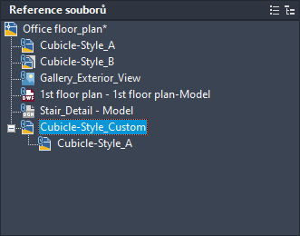

Zobrazí reference v aktuálním výkresu.
Informace uvedené v seznamu zahrnují název reference, stav, velikost souboru, typ souboru, datum vytvoření a uloženou cestu.
Sloupec Název reference zobrazuje jako první záznam vždy aktuální výkres, po kterém následují dodatečně připojené soubory, které jsou uvedeny v pořadí, v jakém byly připojeny.
Stav souboru s referencí:
Načtený – soubor s referencí je momentálně připojen k výkresu.
Uvolněný – odkazovaný soubor je odpojený od výkresu. Po uvolnění se odkazovaný soubor přestane zobrazovat, ale lze jej znovu zobrazit pomocí možnosti Znovu načíst.
Nenalezen – odkazovaný soubor již neexistuje v platných prohledávaných cestách.
Nevyhodnocený – odkazovaný soubor nelze číst.
Osamocený – odkazovaný soubor je připojen k jinému souboru, který má stav Nevyhodnocený, Uvolněný nebo Nenalezen.
Neodkazovaný – odkazovaný soubor se již nepoužívá; ve výkresu byly vymazány všechny instance.
Vyžaduje nové načtení – odkazovaný soubor byl aktualizován nebo znovu uložen v době, kdy je hostitelský výkres otevřen. Tento stav se zobrazuje společně s bublinovým oznámením na stavovém řádku, které informuje, že soubor externí reference byl změněn.
Porovnatelný – referenční soubor se změnil a lze porovnat rozdíly mezi aktuálně načteným souborem a souborem na disku.
V porovnání – reference je právě porovnávána kvůli rozdílům.
Velikost připojeného referenčního souboru.
Typ připojeného referenčního souboru. Výkresové soubory (externí reference) se zobrazují jako přílohy nebo jako překrytí, přičemž u rastrových obrázků se zobrazuje jejich souborový formát, a podložení DWF, DWFx a DGN jsou vypsána s příslušnými typy souborů.
Datum, kdy byl soubor s referencí vytvořen nebo naposledy uložen.
Zobrazuje cestu, která je uložena s výkresem při připojení souboru s referencí.
Horní úroveň stromového zobrazení zobrazuje vždy aktuální výkres. Soubory s referencemi se zobrazují na nižší úrovni. Soubory s referencemi, které obsahují vlastní vnořené referenční soubory, lze otevírat tak, aby se zobrazily nižší úrovně. Při provádění výběrů ve stromovém zobrazení nelze současně vybírat více než jeden referenční soubor.
Zobrazí informace o vybrané referenci nebo její náhled.
Při zobrazení režimu Detaily jsou dostupné informace o vlastnostech vybraného referenčního souboru. Každý referenční soubor má základní množinu vlastností, přičemž u některých referenčních souborů, například referenčních obrázků, se zobrazují vlastnosti, které jsou specifické pro příslušný typ souboru. Základní množina detailů zahrnuje název reference, stav, velikost souboru, typ souboru, datum vytvoření, uloženou cestu, aktuální cestu a verzi souboru, pokud je nainstalován klient Autodesk Vault (není k dispozici v aplikaci AutoCAD LT). Některé z vlastností je možno upravovat.
Zobrazuje název referenčního souboru. Tuto vlastnost je možno upravovat pouze tehdy, je-li vybrán jediný referenční soubor. Pokud je vybráno více referencí souborů, je jako název reference zobrazen výraz *Různé*. Tuto vlastnost je možno upravovat u všech referenčních souborů.
Udává, zda je referenční soubor načtený, uvolněný nebo nenalezený. Tuto vlastnost není možno upravovat.
Udává velikost vybraného referenčního souboru. Velikost se nezobrazuje u referenčních souborů, které jsou uvolněné nebo nenalezené. Tuto vlastnost není možno upravovat.
Udává, zda je referenční soubor přílohou nebo překrytím, obrázkovým souborem, podložením DWF/DWFx, podložením DGN, podložením PDF nebo modelem koordinace NWD/NWC. Tuto vlastnost není možno upravovat.
Pokud je však reference souboru externí referencí souboru DWG, lze přepínat mezi vlastnostmi Připojit nebo Podložení.
Zobrazuje datum poslední úpravy referenčního výkresu. Toto datum se nezobrazuje, je-li referenční soubor uvolněný nebo nenalezený. Tuto vlastnost není možno upravovat.
Zobrazí absolutní cestu k vybranému referenčnímu souboru. Tuto vlastnost není možno upravovat.
Zobrazí umístění vybraného referenčního souboru. Toto je umístění, kde se referenční soubor momentálně nachází, a není to nutně totéž, jako cesta Nalezeno v. Kliknutím na tlačítko Otevřít se zobrazí dialogové okno Otevřít, ve kterém můžete vybrat jinou cestu nebo název souboru. Cestu můžete rovněž zapsat přímo do příslušného textového pole. Je-li nová cesta platná, jsou tyto změny uloženy do vlastnosti Uložená cesta.

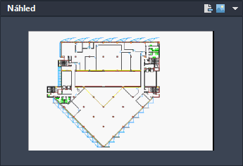

Náhled se zobrazuje pouze tehdy, je-li v podokně Referenční soubory vybrán jen jeden referenční soubor. Pro toto datové podokno nejsou k dispozici další ovládací prvky. Není-li vybrán žádný referenční soubor, zobrazí se v podokně náhledu pole s šedou výplní. Není-li k dispozici žádný náhled, zobrazí se ve středu podokna hlášení „Náhled není dostupný“.
