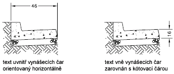

Zarovnávání textu s kótovací čarou nebo zachování horizontálního zarovnaní můžete vybrat bez ohledu na to, zda je text uvnitř nebo vně vynášecích čar. Následující příklady zobrazují dvě kombinace těchto možností.
Výchozí zarovnání je horizontální text kóty, dokonce i pro vertikální kóty.

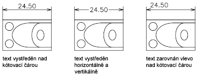

Poloha textu podél kótovací čáry se ve vztahu k vynášecím čarám označuje jako umístění textu. Chcete-li při vytváření kóty umístit text sami, použijte možnost Umísťovat text ručně v dialogu Upravit/Nový kótovací styl, karta Přizpůsobit. Text umístíte pomocí automatických možností umístění textu na střed kótovací čáry, do vynášecí čáry nebo nad vynášecí čáru.

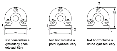

První a druhé vynášecí čáry se řadí podle pořadí, ve kterém jste určili počátky vynášecích čar při tvorbě kóty. U úhlových kót je druhá vynášecí čára vůči první umístěna proti směru pohybu hodinových ručiček. Na následujících obrázcích je 1 počátek první vynášecí čáry a 2 počátek druhé vynášecí čáry.
Pokud text kóty umísťujete manuálně, můžete jej jako při tvorbě kóty umístit kamkoli podél kótovací čáry, uvnitř nebo vně vynášecích čar. Tato možnost je pružná a zvláště užitečná při omezeném prostoru. Volba Horizontální nabízí lepší přesnost a konzistenci mezi kótami.

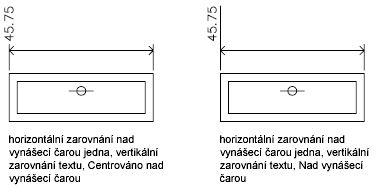

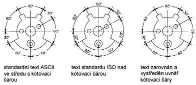

Vztah polohy textu ke kótovací čáře je uváděn jako vertikální umístění textu. Text lze umístit nad kótovací čáru, pod ni nebo jej vystředit uvnitř kótovací čáry. Ve standardech ANSI obvykle centrovaný text rozděluje kótovací čáru. Ve standardech ISO se obvykle nachází nad nebo vně kótovací čáry. Standardy ISO například připouští zobrazení úhlového textu kóty libovolným způsobem.
Jiné nastavení, například Zarovnání textu, může způsobit vertikální zarovnání textu. Pokud je například vybráno horizontální zarovnání, jako na levém krajním obrázku výše, text se nachází uvnitř vynášecích čar a je vystředěn uvnitř kótovací čáry horizontálně. Text je horizontální, i když kótovací čára sama o sobě horizontální není.
