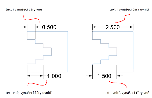

Pokud je dostatek prostoru, zobrazuje se obvykle text kóty a šipka mezi vynášecími čarami. Je-li prostor omezen, můžete určit způsob umístění těchto prvků.
Přizpůsobení textu a šipek uvnitř vynášecích čar ovlivňuje mnoho faktorů, například velikost mezer vynášecích čar a šipek. V zásadě se použije nejlepší přizpůsobení do daného prostoru. Pokud je to možné, text i šipky se umístí mezi vynášecí čáry, a nezáleží při tom na výběru možnosti přizpůsobení.
Při tvorbě nových kót se umístění textu a šipek vypočítá automaticky. Případně můžete umísťovat text ručně nebo ručně přepsat umístění šipek.
Je možné například určit, že text a šipky budou umístěny spolu. V tomto případě, pokud nebude dostatečný prostor mezi vynášecími čarami, bude text i šipky umístěn vně. Je možné určit, že v případě prostoru mezi vynášecími čarami pouze pro text nebo šipky bude mezi vynášecí čáry umístěn pouze text nebo pouze šipky.
Následující obrázky ukazují, jak program používá „nejlepší přizpůsobení“ šipek a textu.
Pokud mezi vynášecími čarami není žádný prostor, lze použít automaticky vytvořenou odkazovou čáru. To je užitečné například v řetězových kótách v případech, kdy by text vně vynášecích čar mohl zasahovat do geometrie. Horizontálním zarovnáním ve stylu kóty se ovládá, zda je text umístěn napravo nebo nalevo od odkazové čáry.
Můžete vynutit kótovací čáru mezi vynášecími čarami, i když jsou šipky vně vynášecích čar.

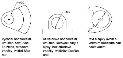

Vytvořit můžete několik různých stylů kóty průměru, jak je předvedeno na obrázku.
