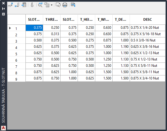

Když je možné měnit velikost vašeho obsahu, ve skutečnosti to znamená, že máte k dispozici skupinu součástí nebo prvků různých velikostí.
Souhrnná tabulka je databáze, která obsahuje platné hodnoty přiřazované parametrům definujícím jednotlivé členy skupiny. Každý řádek popisuje jedinečný člen skupiny součástí nebo prvků.
Jedním z hlavních způsobů využití souhrnné tabulky je definování platných velikostí upravované součásti či upravovaného prvku. Když jsou definovány platné velikosti, budete při každém vkládání součásti nebo prvku omezeni výběrem z těchto definovaných velikostí. V seznamu platných velikostí budete zpravidla vybírat právě při vkládání. Když je povolen výběr velikosti přetažením, budou při přetahování postupně nabízeny jednotlivé platné velikosti.
Abyste velikost správně definovali, je nutné do Souhrnné tabulky přidat každou z rozměrových vazeb jako sloupec. Poté přidáte do každého řádku hodnoty tak, jak je tomu u Souhrnné tabulky znázorněné na obrázku.
Někdy je hodnota jedné kóty odvozena od jiné kóty. Předpokládejme například matici s drážkou T, kterou použijeme jako ukázkovou vlastní součást.
Průměr díry narůstá s velikostí drážky. Jednoduše tedy přidejte závislou rozměrovou vazbu (v tomto případě vazbu průměru) jako sloupec do Souhrnné tabulky a nastavte ji jako vypočtený sloupec. Ve vlastnostech sloupců pak určete výraz k výpočtu kóty. Výrazy v Souhrnné tabulce podporují všechny operátory, funkce a pravidla, které platí u Správce parametrů. Další informace o těchto pravidlech naleznete v části Omezení návrhu pomocí vzorců a rovnic v nápovědě k aplikaci AutoCAD.
Pomocí souhrnné tabulky můžete přistupovat k uživatelským parametrům definovaným ve Správci parametrů. Uživatelské parametry můžete přidávat jako sloupce a názvy těchto sloupců pak můžete používat ve výrazech.
Chcete-li, aby hodnota sloupce byla ve všech řádcích konstantní, nastavte tento sloupec jako Globální sloupec.
Po umístění všech sloupců určete, které sloupce mají být použity jako klíče. Klíč je kombinace sloupců, které jednoznačně identifikují řádek v Souhrnné tabulce. Například u šroubu je jeho velikost jednoznačně definována souhrnem rozměrů, kterými jsou jmenovitý průměr, stoupání závitu a jmenovitá délka. V Souhrnné tabulce tedy vyberete odpovídající sloupce jako klíčové sloupce. Sloupce nastavené jako klíčové sloupce se zobrazí v pohledu se seznamem a v pohledu se stromovou strukturou v části Předdefinované parametry dialogu Výběr velikosti. V pohledu s tabulkou zobrazí aplikace Sada nástrojů AutoCAD Mechanical všechny sloupce, u kterých je vybrána možnost Zobrazit v dialogu Výběr velikosti.
Souhrnná tabulka se neomezuje pouze na definování velikostí. V Souhrnné tabulce můžete mít například dva samostatné řádky se dvěma šrouby identické velikosti, které jsou však vyrobeny ze dvou rozdílných materiálů. Rozměry jsou shodné, vlastnosti rozpisky jsou však rozdílné. Další podrobnosti o způsobu použití Souhrnné tabulky k definování vlastností rozpisky naleznete v části Přidání specifických informací rozpisky.
