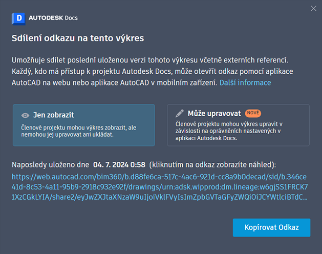

Sdílení odkazu (URL) na výkres aplikace Autodesk Docs
U výkresových souborů uložených v aplikaci Autodesk Docs vytvoří příkaz Sdílet adresu URL (příkaz SDÍLEJ) odkaz, který příjemcům umožňuje provádět změny v aktuálním výkresovém souboru místo vytváření nové kopie výkresu.
Každý uživatel s přístupem k projektu Autodesk Docs může odkaz otevřít pomocí aplikace AutoCAD na webu (web.autocad.com) nebo pomocí aplikace AutoCAD v mobilním zařízení. Kopírování propojení vytvoří odkaz na poslední uloženou verzi výkresu. Pro příjemce můžete vybrat mezi dvěma úrovněmi oprávnění: Jen zobrazit a Může upravovat.
Jen zobrazit
Členové projektu mohou výkres zobrazit, ale nemohou jej upravit ani uložit nebo stáhnout kopii poté, co odkaz otevřou.
Může upravovat
Členové projektu, kteří mají oprávnění k úpravám v aplikaci Autodesk Docs, mohou výkres upravit. Na rozdíl od výkresů, které nejsou uloženy do aplikace Autodesk Docs, se změny provedou ve zdrojovém výkresovém souboru.
