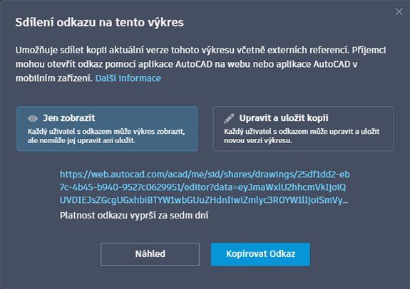

Odkaz na kopii aktuálního výkresu můžete sdílet, pokud chcete zobrazit nebo upravit data v aplikaci AutoCAD na webu web.autocad.com) nebo v aplikaci AutoCAD v mobilním zařízení. Jsou zahrnuty všechny související externí reference a obrázky DWG.
Hledat
U výkresů, které nejsou uloženy do aplikace Autodesk Docs, funguje sdílení podobně jako příkaz EPŘENOS. Sdílený soubor obsahuje všechny související závislé soubory, například externí reference a soubory písem.
Každý uživatel s odkazem může k výkresu přistupovat ve webovém prohlížeči nebo v mobilní aplikaci. Platnost odkazu vyprší sedm dní po jeho vytvoření. Pro příjemce můžete vybrat mezi dvěma úrovněmi oprávnění: Jen zobrazit a Upravit a uložit kopii.
Jen zobrazit
Každý uživatel s odkazem může zobrazit výkres včetně všech xrefů. Příjemci nemohou provádět změny ve výkresu a nemohou výkres uložit ani stáhnout kopii.
Každý uživatel s odkazem může upravit a uložit výkres a všechny jeho xrefy jako kopii. Příjemci nemohou provádět změny v původním souboru výkresu, který vlastní sdílející osoba.
Poznámka: Při uložení výkresu, který byl s vámi sdílen, budou všechny xrefy uloženy do stejné složky jako nadřazený soubor.
Může upravovat (výkresy uložené v aplikaci Autodesk Docs)
Výkres uložený v dokumentech společnosti Autodesk obsahuje možnost Může upravovat místo možnosti Upravit a uložit kopii, která příjemcům umožňuje provádět změny přímo ve výkresu, místo aby vytvářeli novou kopii výkresu.
