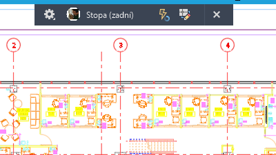

Pomocník pro připomínky nyní dokáže rozpoznat a identifikovat připomínky v sloučených souborech PDF.
Ikona Pomocník pro připomínky na panelu nástrojů Stopa ukazuje, kdy doplněk Pomocník pro připomínky vyhledává připomínky.
