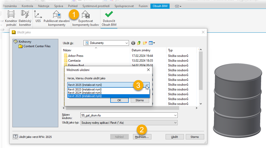

  1. Na pásu karet klikněte na kartu Prostředí panel Zahájení Obsah BIM.
  2. Na pásu karet klikněte na kartu Obsah BIM panel Správa Exportovat komponenty budov .

  4. (Volitelné) U souborů RFA můžete určit verzi aplikace Revit (2023 a novější), kterou chcete použít pro výstupní soubor. V dialogu Uložit jako klikněte na tlačítko Možnosti a v části Možnosti uložení vyberte verzi aplikace Revit pro soubor RFA.
    Poznámka: Pokud není nainstalována odpovídající verze modulu Revit Core Engine (RCE), budete vyzváni k její instalaci. Pokud odsouhlasíte instalaci odpovídající verze modulu RCE, příkaz Exportovat komponenty budov se ukončí a spustí se instalace. Během instalace můžete pokračovat v jiné práci v aplikaci Inventor. Po dokončení instalace můžete aktivovat příkaz Exportovat komponenty budov (krok 2 výše). Tato funkce byla přidána ve verzi Inventor 2023.
  5. Po dokončení klikněte na tlačítko Uložit.
