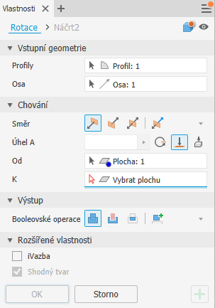

Definování rotovaného prvku pomocí panelu vlastností

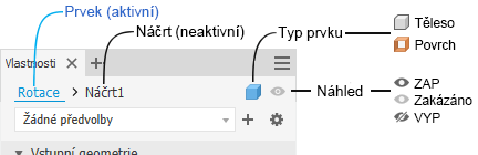

V horní části panelu vlastností se nachází drobečková navigace. Na začátku budete definovat prvek, ale pomocí klikání na text náčrtu drobečkové navigace se můžete rychle přesouvat mezi definováním prvku a úpravou náčrtu. Do prostředí prvku se vrátíte kliknutím na text prvku drobečkové navigace.
- Napravo od drobečkové navigace je zobrazen typ prvku. Typ určuje, které možnosti jsou na panelu vlastností dostupné.
- (Volitelné) Pokud máte pro rotované prvky předvolby a chcete nějakou z nich použít, klikněte na nabídku Pokročilá nastavení a zrušte zaškrtnutí políčka Skrýt předvolby (ve výchozím nastavení zaškrtnuté). Zobrazí se ovládací prvky předvoleb.
- Určete vstupní geometrii. Máte možnost rychle vybrat více uzavřených profilů v jednom náčrtu pomocí výběru oknem.
Důležité: Při náhledu prvku lze upravit viditelné kóty náčrtu bez nutnosti vstupu do prostředí náčrtu.
- Profily – Selektor Profily je ve výchozím nastavení aktivní a jsou u něj tyto možnosti:
Poznámka: V případě prvků součásti můžete jako profil použít sdílený náčrt. Sdílení náčrtu:
- Klikněte v prohlížeči na znaménko plus vedle prvku obsahujícího náčrt, který chcete použít. Zobrazí se uzel náčrtu.
- Klikněte pravým tlačítkem na ikonu náčrtu a vyberte možnost Sdílet náčrt. Každý náčrt, který použijete ve více než jednom prvku, bude automaticky sdílen.
- Osa – klikněte pravým tlačítkem v zobrazení a vyberte možnost Pokračovat nebo klikněte na selektor panelu vlastností a vyberte osu v aktivním náčrtu.
- Určete parametry chování.
- Směr
Výchozí: Rotace je pouze v jednom směru.
Obráceno: Rotace je ve směru opačném oproti nastavení Směr (výchozí).
Symetrická: Rotace je v protějších směrech od roviny náčrtu. V každém směru se použije polovina zadané hodnoty úhlu A.
Asymetrická: Rotace je v protějších směrech od roviny náčrtu. Použijí se dvě hodnoty, Úhel A a Úhel B. Zadejte hodnotu pro každý úhel. Kliknutím na přepínač
hodnoty úhlů vyměníte.
- Úhel
- Úhel A: Určuje úhel rotace mezi počáteční a koncovou rovinou. Přetažením manipulátoru upravíte hodnotu po 5stupňových přírůstcích.
- Úhel B: Určuje úhel pro sekundární směr. Zobrazí se u nastavení směru Asymetrická.
Plná: Otočí profil o celých 360 stupňů.
K U rotací součástí se vyžaduje koncová plocha nebo rovina, kde se rotace ukončí. Pokud plocha ukončení neprotíná rotovaný prvek, plocha se prodlouží automaticky tak, aby byl prvek vytvořen. K vyřešení lze použít možnost Minimální řešení
Prodloužit plochu ke koncovému prvku – aktivuje se automaticky, pokud se výběr K nebo K dalšímu neprotíná s rotovaným profilem. Možnost také můžete zapnout nebo vypnout ručně.
Minimální řešení – pokud jsou možnosti ukončení nejednoznačné, určuje, že vysunutí bude ukončeno na nejbližší ploše.
U rotací sestav můžete vybrat plochy a roviny, které se nacházejí na jiných komponentách. Chcete-li je vybrat, musí se pracovní roviny a pracovní body nacházet na stejné úrovni sestavy jako vytvářená rotace sestavy.
K dalšímu: Vyžaduje protínající těleso, na kterém bude prvek rotace ukončen v určeném směru. Pomocí selektoru Ukončení vyberte těleso, na kterém bude vysunutí ukončeno, a možnosti směru rotovaného prvku.
Poznámka: Pomocí možností Od a K získáte stejný výsledek jako při použití metod Vzdálenost od plochy a Mezi v předchozích verzích.
- U součástí s více tělesy klikněte na selektor Od a vyberte zúčastněné těleso.
- V případě prvku, který není základní, určete operaci:
Spojit: Přidá objem vytvořený rotovaným prvkem jinému prvku nebo tělesu. Není k dispozici v prostředí sestavy.
Vyjmout: Odebere objem vytvořený rotovaným prvkem z jiného prvku nebo tělesa.
Průsečík: Vytvoří prvek ze sdíleného objemu rotovaného prvku a jiného prvku. Odstraní materiál, který není obsažen ve sdíleném objemu. Není k dispozici v prostředí sestavy.
Nové těleso: Vytvoří objemové těleso. Každé objemové těleso představuje nezávislou kolekci prvků oddělených od ostatních těles. V případě potřeby těleso přejmenujte.
- Rozšířené vlastnosti
- iVazba (volitelné): Umístí iVazbu na úplnou kruhovou hranu. Aplikace Autodesk Inventor se pokusí umístit iVazbu na uzavřenou smyčku, kde je největší pravděpodobnost užitečnosti. Ve většině případů umístěte pouze jednu nebo dvě iVazby na součást.
- Shodný tvar: Pokud v souboru součásti vyberete otevřený profil, určete, zda chcete použít příkaz Shodný tvar, a pokud ano, vyberte stranu, kterou chcete ponechat.
Výběr možnosti Podle tvaru vytvoří rotovaný prvek výplně. Otevřené konce profilu budou prodlouženy k ose rotace (je-li to možné) nebo k ohraničujícímu kvádru tělesa. Rotace Zarovnat tvar vytvoří s ohledem na změny topologie na definovaných plochách stabilní a předvídatelné těleso.
Zrušte zaškrtnutí políčka Podle tvaru a uzavřete otevřený profil tím, že prodloužíte otevřené konce až k součásti a uzavřete mezery mezi nimi. Vytvoří se rotace, jako kdybyste určili uzavřený profil.
- Klikněte na tlačítko OK nebo
(Vytvořit nový prvek) a pokračujte v definování rotovaných prvků.
