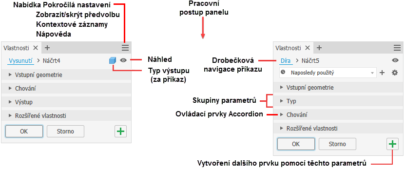

Panel vlastnosti se pohybuje nad grafickou oblastí a ve výchozím nastavení se zobrazuje v levé horní části grafické oblasti. U panelů můžete měnit velikost, sloučit je s prohlížečem modelu nebo je přesunout do jiného umístění, dokonce i na sekundární monitor. Panely vlastností nepoužívají karty, ale skupiny parametrů s ovládacími prvky typu Accordion.

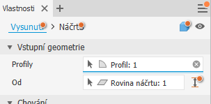

Oranžové tečky – zobrazují se, když je aplikace Inventor nově nainstalovaná. Zvýrazňují zřídka používaná nastavení, možnosti produktivity příkazů a funkcí a nové možnosti příkazů. Možnosti zobrazení jsou umístěny na panelu Začínáme
Nové funkce. Klikněte na možnost Zvýraznit nové. Viz část Práce se značkami nových a aktualizovaných příkazů.
Použít a vytvořit nový – kliknutím vytvoříte prvek s použitím aktuálních nastavení a začnete vytvářet další prvek se stejnými nastaveními. Podle potřeby můžete jakákoli nastavení změnit a poté vytvořit další prvek.

Drobečkové navigace horizontálně zobrazují aktuální nebo aktivní umístění v hierarchii dokumentu. V závislosti na typu dokumentu mohou poskytovat přístup k dokumentům, prvkům a náčrtům.
Panel vlastností obvykle začíná v režimu definice prvku. Kliknutím na text drobečkové navigace můžete přepnout prostředí z prvku na náčrt a zpět. Text drobečkové navigace pro vybrané prostředí se zobrazí modře.
K přepnutí z úprav náčrtu na úpravy prvku lze také použít příkaz Návrat na prvek
na pásu karet. Ikona zobrazuje aktivní prvek, který je vytvářen nebo upravován, například Vysunutí, Rotace atd.
Při přepnutí prostředí se v aktuálním prostředí potvrdí veškeré změny provedené před přepnutím. Proto se při přepnutí z prvku na náčrt vytvoří definovaný prvek ještě před změnou prostředí. Přepnutí zpět z náčrtu na prvek způsobí, že se před změnou prostředí potvrdí veškeré změny geometrie náčrtu. Pole panelu vlastností se při změně prostředí aktualizují.
Nabídka panelu vlastností obsahuje nastavení související s aktivním kontextem příkazu vytváření nebo úprav a typem dokumentu. Položky nabídky jsou kontextové – zobrazí se pouze možnosti, které lze u příkazu použít. Některá pokročilá nastavení přepisují výchozí chování. V některých případech jsou tyto možnosti ve výchozím nastavení zapnuté. Výběrem položky nabídky danou možnost zapnete nebo vypnete.

Při vytváření nebo úpravě prvků můžete upravit hodnoty pomocí polí úprav na panelu vlastností, polí úprav na kreslicí ploše nebo manipulátorů prvků.
V následujícím příkladu je k ilustraci různých přístupových bodů k hodnotě parametru použit prvek díry.

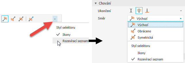

Směrová nabídka
Pokud nejsou zadány požadované vstupy, zobrazí se ve směrové nabídce neaktivní tlačítko OK nebo tlačítko Pokračovat v pozici třetí hodinové ručičky, které upozorňuje na nutnost dokončení definice.
