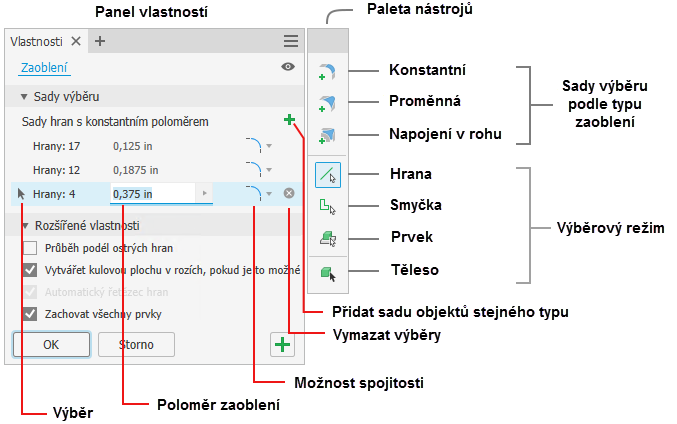

Příkaz Zaoblení umožňuje snadné použití zaoblení a zakulacení s různými poloměry a stavy jako jediného prvku. Panel vlastností poskytuje typy zaoblení, režimy výběru a sady výběru, díky kterým můžete provádět robustní operace zaoblení. U každého typu zaoblení můžete mít více sad výběru s různými velikostmi.
Další informace o běžných ovládacích prvcích panelů vlastností naleznete v části Panely vlastností.
Panel vlastností Zaoblení obsahuje paletu nástrojů, která je ukotvena k jeho straně. V případě potřeby ji můžete přetáhnout pryč a tyto dva prvky rozpojit. Chcete-li je znovu spojit, klikněte a přetáhněte jeden prvek poblíž druhého. Až se objeví modrá hrana, uvolněte tlačítko myši. Když se kurzor nachází v blízkosti panelu vlastností, zvýrazní se strana, ke které se paleta nástrojů přichytí.
Ovládací prvky palety nástrojů umožňují přidání více různých velikostí a typů zaoblení v jedné relaci příkazu:
Poznámka: Při úpravě libovolné hodnoty v sadě výběru se zobrazí všechny kóty v dané sadě.
Zpětná vazba ke vstupu
Pokud je hodnota v konfliktu s jinými aspekty prvku, zobrazí se na panelu vlastností a průhledovém displeji varovné značky. Přesunutím kurzoru nad značku zobrazíte informace místní nápovědy. Příklad: Na následujícím obrázku jsou dvě hrany proměnného zaoblení vzájemně v konfliktu. Hodnota pozice hrany 1 (1) je v konfliktu s hodnotou pozice hrany 2 (0), protože tyto dva body jsou totožné. Hodnoty se překrývají.

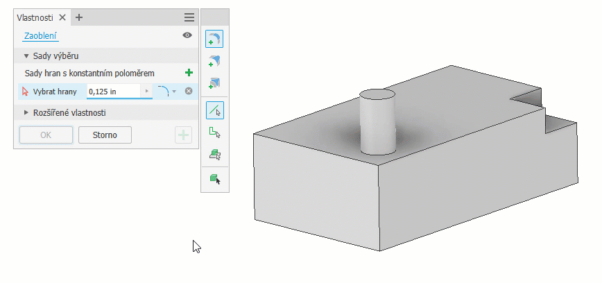

Vytvoření zaoblení s konstantním poloměrem
  1. Klikněte na kartu 3D model panel Upravit Zaoblení .
  2. Na panelu vlastností se okamžitě aktivuje možnost Sada hran s konstantním poloměrem . Můžete začít vybírat hrany, upravit parametry nebo před výběrem hran změnit typy sad výběru.
    Poznámka: Pomocí výběru oknem můžete vybrat více hran najednou. Pomocí klávesy Shift a výběru oknem můžete přidat více hran najednou. Pomocí klávesy Ctrl a výběru oknem můžete hrany odebírat. Pomocí kombinace kláves Ctrl+Delete odeberete řádky vybraných hran. Případně můžete kliknout na ikonu Zrušit výběr .

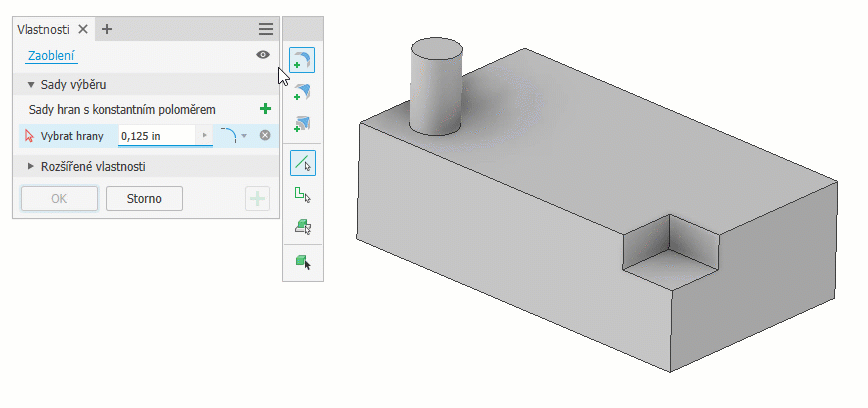

  3. Přepnutím priority výběru upřesněte, jak chcete vybírat:
    • Hrana. Přidá nebo odebere (Ctrl+kliknutí) jednotlivé hrany.
    • Smyčka. Slouží k výběru nebo odstranění hran uzavřené smyčky na ploše.
    • Prvek. Použije zaoblení u všech hran vybraného prvku, které se protínají s jinými prvky. Pokud je tato možnost použita v prostředí sestavy, lze vybrat pouze prvky součásti.
    • Těleso. Vybere všechny hrany objemového tělesa. To umožní rychlé vytvoření zaoblení. Všechny hrany tělesa mají stejnou hodnotu poloměru.
    Poznámka: Pokud máte sadu výběru a změníte režim výběru, bude aktuální sada uchována a vytvoří se nová.
  4. Určete poloměr zaoblení pomocí manipulátoru na kreslicí ploše, editoru hodnot na kreslicí ploše nebo pole na panelu vlastností. Chcete-li použít tolerance u poloměru zaoblení, klikněte na šipku v poli s hodnotou a vyberte možnost Tolerance… Poté v dialogu nastavte požadovaný typ a hodnotu tolerance.

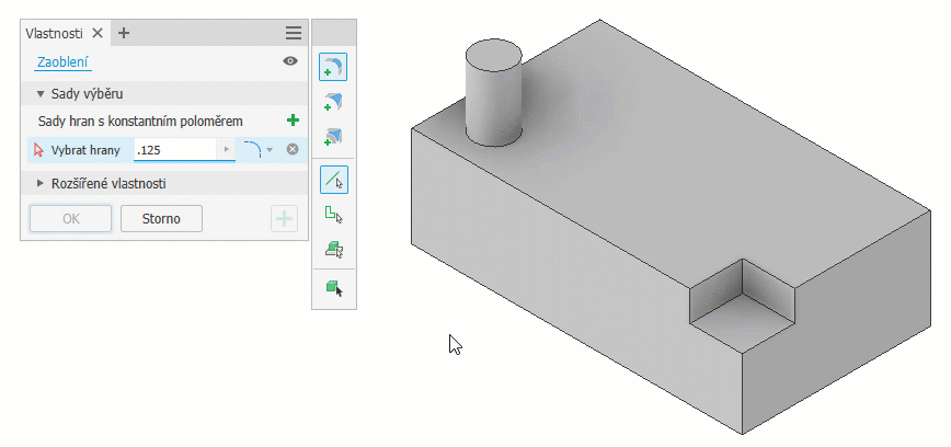

Vytvoření napojení v rohu
V místě, kde se ve stejném vrcholu protínají tři nebo více hran s konstantním poloměrem, můžete vytvořit napojení v rohu.
  2. Vyberte protínající se hrany.
  3. V dialogu Sada hran s konstantním poloměrem určete velikost zaoblení.
  4. Na paletě nástrojů klikněte na položku Přidat napojení v rohu . Panel vlastností se rozbalí a zobrazí se další vstupní pole.
  5. Na kreslicí ploše vyberte vrchol, kde se hrany protínají.

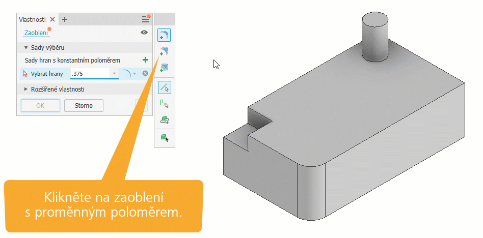

Vytvoření zaoblení s proměnným poloměrem
Vyberte jednu nebo více hran a určete různé poloměry pro počáteční a koncový bod každé hrany. Můžete přidat přechodové body, přičemž každý z nich může mít jiný poloměr a pozici podél hrany. Nakonec vyberte typ spojitosti hran.
  2. Na paletě nástrojů panelu vlastností klikněte na položku Zaoblení s proměnným poloměrem. Panel vlastností se rozbalí a zobrazí se další vstupní pole.
  3. Na kreslicí ploše vyberte jednu nebo více hran, které chcete zaoblit. Pokud je vybráno více hran, vyplní se do tabulky na panelu vlastností. Velikost sloupce Poloměr lze změnit a pole Pozice lze seřadit. Hrany zůstanou odděleny.

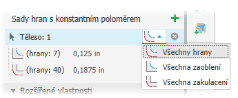

Všechna zaoblení a zakulacení
Pokud se jedná o těleso nebo vícenásobné těleso, použijte zaoblení a zakulacení u všech hran. Případně použijte pouze zaoblení, nebo pouze zakulacení, protože každá varianta má parametr poloměru. Najednou lze definovat pouze jednu sadu výběru těles. Pokud chcete, aby více různých těles mělo různé hodnoty zaoblení, použijte možnost Použít. Není k dispozici v prostředí sestavy.
  2. Na paletě nástrojů klikněte na režim výběru Těleso . Pokud existuje pouze jedno těleso, je automaticky vybráno. U součásti s více tělesy vyberte cílové těleso.
  3. V řádku výběru tělesa určete, jak se má zacházet se všemi dostupnými hranami objemového tělesa:
    • Všechny hrany (výchozí) – použijí se zaoblení i zakulacení.
    • Všechna zaoblení – použijí se pouze zaoblení.
    • Všechna zakulacení – použijí se pouze zakulacení.
  4. Pokud není automaticky vybráno, vyberte cílové těleso. Náhled zaoblení a zakulacení se zobrazí na kreslicí ploše. Zobrazí se i náhled prvků.
  5. Když na panelu vlastností pozastavíte kurzor nad jakoukoli sadou výběru, zvýrazní se zúčastněné hrany. Podle potřeby upravte nastavení poloměru. Pokud chcete vytvořit pouze zakulacení, nebo pouze zaoblení, můžete vymazat odpovídající sady výběru.
  6. Kliknutím na tlačítko OK dokončíte příkaz a zavřete panel vlastností. Když kliknete na tlačítko Použít, můžete pokračovat v používání zaoblení a zakulacení.
    Poznámka: Pokud se některé hrany neúčastní operace, zobrazí se při kliknutí na tlačítko OK nebo Použít zpráva, ve které je uveden počet hran, které se nemohou zúčastnit. Potvrďte tyto podmínky nebo upravte parametry tak, aby zahrnovaly více hran.

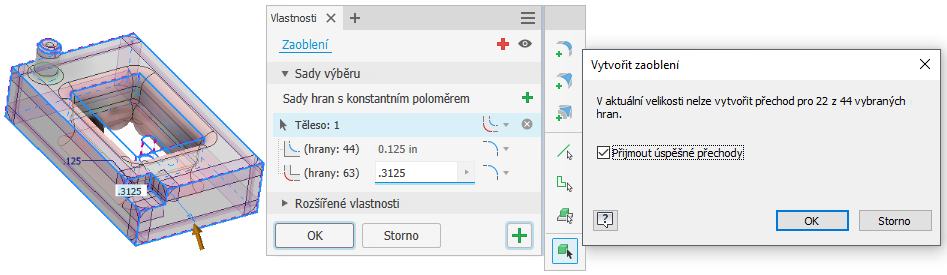

Chybové zprávy ohledně zaoblení
Občas se může zobrazit zpráva, že vybrané hrany nelze prolnout. Nejčastěji se to stává, když je vybráno příliš mnoho hran nebo když jedna sada hran nefunguje se zadanou hodnotou.
Pokud k takové chybě dojde, zkuste problém vyřešit jedním z těchto dvou způsobů:
  • Vyberte méně hran a vytvořte zaoblení. Prolnutí mnoha hran najednou se nemusí vždy podařit.
  • Zmenšete velikost zaoblení. Zaoblení může proběhnout úspěšně, pouze pokud se mírně sníží velikost jedné nebo více hran.
Ve vzácných případech mohou nastat situace, kdy zadaná velikost nebude dobře fungovat. Řešení spočívá v opakovaném snižování velikosti, dokud nebude dosaženo úspěchu.
