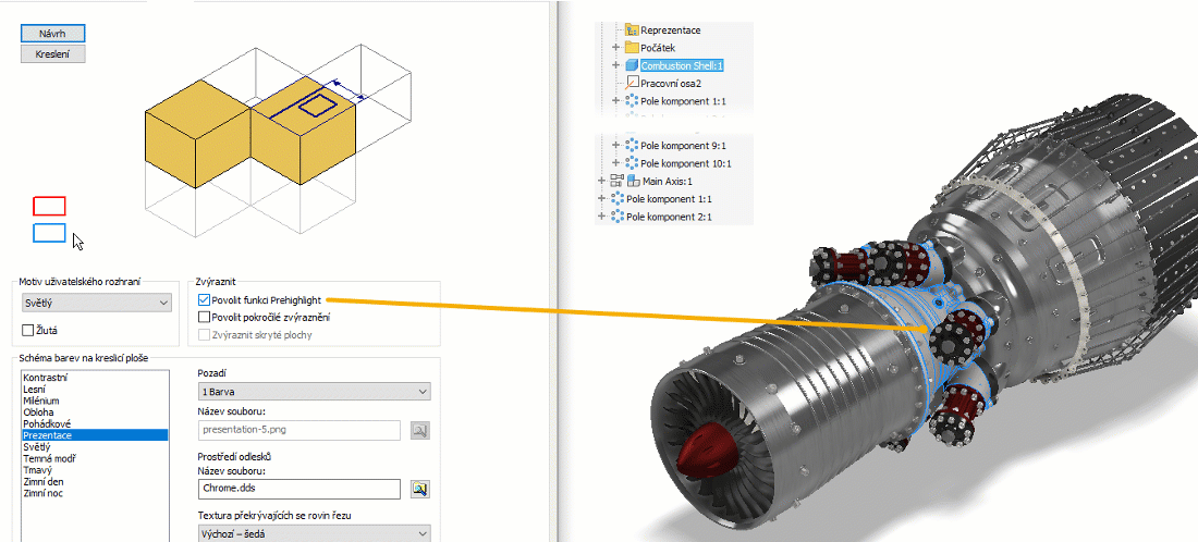

Zvýraznění
Nastaví chování výběru objektu.
Povolit funkci Prehighlight
Když nad objekty přesunete kurzor, zvýrazní se. Díky tomu budete vědět, co vybíráte. Ve výchozím nastavení je funkce aktivována. Jestliže je v prostředí sestavy nebo svařence tato funkce vypnutá, nezobrazuje se při prioritě výběru součásti nebo komponenty.
Nemá vliv na možnost Vybrat další, která vždy zobrazuje předběžné zvýraznění.
Je dostupná také v rozevírací nabídce Vybrat na panelu nástrojů Rychlý přístup.
Povolit pokročilé zvýraznění
Zobrazí předběžné zvýraznění nebo zvýraznění komponent sestavy, aby prosvítaly jinými komponentami. Zvýraznění se zobrazí, pokud je komponenta nebo vazba zvýrazněná nebo vybraná.
Zvýraznit skryté plochy
Zvýrazní výběr tak, aby zahrnoval skryté plochy, a obklopí jej tenkou kontrastní čárou. Díky tomu bude provádění výběrů zřetelnější.
