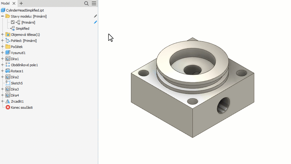

Stavy modelu v souborech součástí a sestav slouží jako reprezentace návrhů v různých stavech, úrovních zjednodušení a velikostech v jediném souboru.
První záznam ve stavech modelu součástí i sestav je označen jako primární. Primární stav modelu lze podle potřeby upravit stejně jako jiné stavy modelu, nelze jej však přejmenovat či odstranit ani změnit jeho pořadí.
iVlastnosti primárního stavu modelu jsou viditelné pro ostatní programy.
Stav modelu můžete kdykoli změnit na jiný. Dvakrát klikněte na její název v prohlížeči, aktivujte ji, nebo pokud vám to více vyhovuje, klikněte pravým tlačítkem na její název a zvolte Aktivovat.
Poznámka: Během operace úprav na místě nelze stav modelu v souboru, který jej používá, vytvořit, upravit ani odstranit. Tyto operace se musí provádět ve zdrojovém souboru.
Při vytváření stavů modelu je důležité znát stav rozsahu úprav. Pokud je zapnut stav Upravit rozsah členu, použijí se změny, včetně změn iVlastností, pouze u aktivního členu. Pokud je zapnut stav Upravit rozsah rodiny, použijí se změny, včetně změn iVlastností, u všech členů.
Mezi stavy Upravit rozsah členu a Upravit rozsah rodiny můžete v prohlížeči přepínat pomocí možnosti Přepnout rozsah úprav (ikona tužky) v horní části položky Stavy modelu.
Na následujícím obrázku je v levém prohlížeči aktivní stav Upravit rozsah členu. Vidlice je přidána pouze ke stavu modelu zdvihu o velikosti 35 mm. V prohlížeči vpravo je aktivní stav Upravit rozsah rodiny a vidlice je přidána ke všem členům.
Poznámka: Odstranění je globální operace, která ignoruje nastavení Upravit rozsah členu. Chcete-li z aktivního členu odebrat prvek nebo komponentu, zapněte stav Upravit rozsah členu a upravte tabulku.
