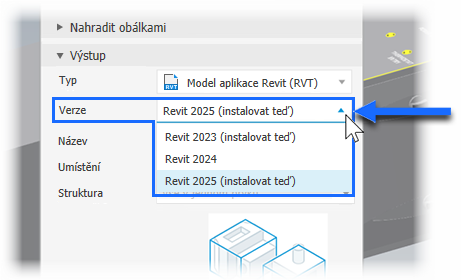

    5. Možnost Výstup poskytuje možnosti k definování typu výstupu a struktury pro vaše zamýšlené použití.
      • Typ
        • Soubor modelu aplikace Revit (RVT) – vytvoří výstup návrhu aplikace Inventor v podobě modelu aplikace Revit, který můžete poskytnout projektantům budov nebo k jiným následným účelům.
          Orientace modelu: Proces exportu použije pohled na horní část nástroje ViewCube aplikace Inventor a na osu Y v aplikaci Inventor. Pokud je osa Y kolmá k horní rovině, model se otočí tak, aby byla osa Z aplikace Inventor kolmá k horní rovině nástroje ViewCube.
      • Verze – vyberte verzi aplikace Revit (2023 a novější), kterou chcete použít pro výstupní soubor.
        Poznámka: Pokud není nainstalována odpovídající verze modulu Revit Core Engine (RCE), budete vyzváni k její instalaci. Pokud odsouhlasíte instalaci odpovídající verze modulu RCE, příkaz Zjednodušit se ukončí a spustí se instalace. Během instalace můžete pokračovat v jiné práci v aplikaci Inventor. Po dokončení instalace můžete příkaz Zjednodušit opět aktivovat.
        Důležité: Pokud aktualizujete předchozí výstup RVT a použijete novější verzi v seznamu, výstup RVT se přenese do novější verze a bude jej možné otevřít pouze v této novější verzi aplikace Revit nebo ještě pozdější.
