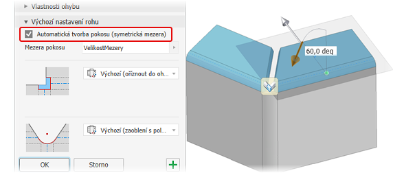

Pokud se náhled přilehlých přírub nezobrazí s rohy pokosu, ověřte, zda je na panelu vlastností Příruba v části Výchozí nastavení rohu vybrána možnost Automatická tvorba pokosu.

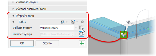

Kliknutím na symbol rohu zobrazíte na panelu vlastností skupinu Přepsání rohu. Kliknutím na tlačítko Použít výchozí hodnoty zapnete nebo vypnete použití výchozích nastavení rohu.

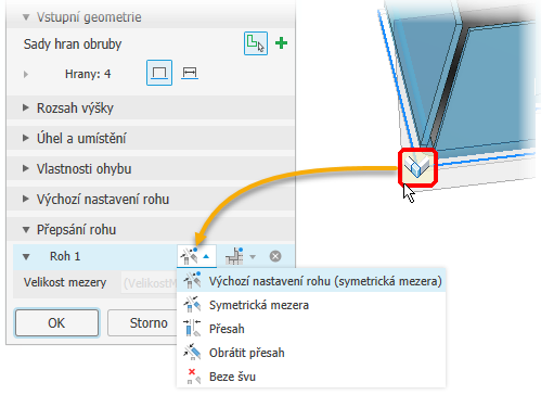

Kliknutím na tlačítka Mezera nebo Výchozí nastavení rohu zobrazíte různé možnosti.
