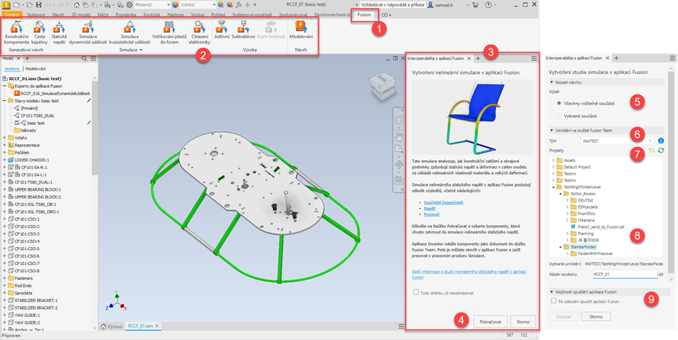

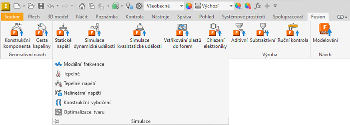

  1. Až bude váš model připraven a v příslušném stavu, klikněte v prostředí součásti nebo sestavy na kartu Fusion. Dostupné nástroje se aktivují podle typu dokumentu.
  2. Na pásu karet klikněte na studii nebo proces, který chcete použít k získání návrhu.
    Poznámka: Aplikace Inventor podporuje předvýběr těles pro tento proces. Změňte prioritu výběru na prioritu součástí a poté vyberte součásti.
  3. Na panelu Fusion Interoperability se zobrazí úvodní stránka. Na stránce se nachází vysvětlení účelu vybraného příkazu a (pokud jsou k dispozici) odkazy na příklady a výukový obsah. Můžete rozhodnout, že se stránka nezobrazí, a přejít přímo na stránku s podrobnostmi.
  4. Kliknutím na tlačítko Pokračovat přejdete na další panel, kde můžete provést výběry a určit webový klient služby Fusion, který chcete použít.
  5. U modelů sestav určete na panelu interoperability s aplikací Fusion v části Rozsah návrhu, co používáte:

  6. Vyberte pro odesílaná data aplikace Inventor umístění webového klientu služby Fusion. Vybrané umístění se zobrazí pod seznamem Projekty.
  7. Ve stromovém zobrazení Projekty vyberte složku projektu, ve které budou uložena data.

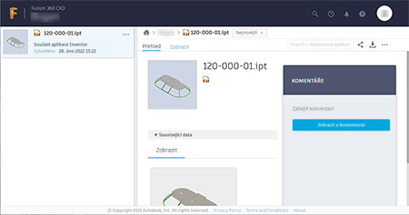

    Soubor IPT aplikace Inventor je viditelný ve webovém klientu služby Fusion. Při otevření v aplikaci Fusion se vygeneruje asociovaný soubor .F3D.
