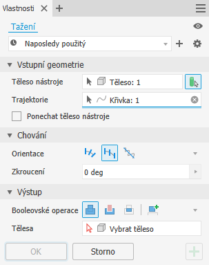

Tažení tělesa nástroje podél trajektorie
Pomocí tažení tělesa můžete vytvářet složité tvary, simulovat dráhy nástrojů nebo navrhovat časované šrouby. Těleso nástroje nemusí být rotovaným nebo válcovým tělesem.
Zde je několik tipů k úspěšnému provedení tažení tělesa:
Poznámka: Další informace naleznete ve výukovém programu s průvodcem Vytvoření skluzavky tažením tělesa.
  1. Před spuštěním příkazu:
    • Vytvořte základní těleso.
    • Vytvořte trajektorii tažení.
    • Vytvořte objemové těleso, nejlépe na začátku trajektorie tažení.
  2. Klikněte na kartu 3D model panel Vytvořit Tažení .
    V případě potřeby povolte možnost tažení tělesa na panelu vlastností.
  3. Vyberte objemové těleso nástroje.
  4. Vyberte křivku nebo hranu k definování trajektorie.
  5. Vyberte orientaci:
    • Sledovat trajektorii
    • Pevná
    • Zarovnané
  6. Při použití možnosti Zarovnané vyberte vektor axiálního směru.
  7. V případě potřeby můžete zadat úhel náklonu. Úhel natočení se vztahuje k tělesu nástroje, nikoliv k 3D prostoru.
    V případě potřeby vyberte osu natočení.
    Následující obrázek ukazuje účinek 90stupňového úhlu natočení u zarovnaného tažení. Díky úhlu natočení použitému u tělesa nástroje se vytvoří návrh, který může rotovat kolem lahve podél horizontální a poté vertikální trajektorie.
    (Autor modelu: Scott Moyse)
  8. Určete operaci výstupu:
    Poznámka: Výchozím výstupem v případě žádného nebo jednoho tělesa v modelu je možnost Nové těleso. Část Výstup se na panelu vlastností nezobrazí. Pokud je v modelu více než jedno těleso, zobrazí se následující možnosti:
    • Sjednotit. Přidá objem vytvořený taženým prvkem k jinému prvku nebo tělesu. Není k dispozici v prostředí sestavy.
    • Vyjmout. Odebere objem vytvořený taženým prvkem z jiného prvku nebo tělesa.
    • Průnik. Vytvoří prvek ze sdíleného objemu taženého prvku a jiného prvku. Odstraní materiál, který není obsažen ve sdíleném objemu. Není k dispozici v prostředí sestavy.
    • Nové těleso. Vytvoří nové objemové těleso. Každé objemové těleso představuje nezávislou kolekci prvků oddělených od ostatních těles. Těleso může sdílet prvky s jinými tělesy. V případě potřeby těleso přejmenujte.
  9. Klikněte na tlačítko OK.

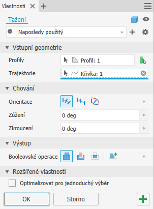

Tažení profilu podél trajektorie
  1. Načrtněte profil a trajektorii v protínajících se rovinách. Trajektorie musí protínat rovinu profilu. Počáteční bod musí být umístěn v průsečíku rovin profilu a trajektorie.
    Pokud je v náčrtu pouze jeden profil, je automaticky zvýrazněn. V opačném případě vyberte profil náčrtu.
  3. V dialogu Tažení klikněte na položku Profil a pak vyberte profil, který chcete táhnout.
    Tip: Chcete-li při výběru více profilů zabránit automatickému přechodu k dalšímu výběru, zrušte zaškrtnutí políčka Optimalizovat pro jednoduchý výběr.
  4. Pomocí nástroje k výběru trajektorie vyberte 2D náčrt, 3D náčrt nebo hrany geometrie.
    Poznámka: Pokud pro trajektorii tažení používáte hrany, po dokončení příkazu se promítnou do nového 3D náčrtu.
  5. Pokud existuje více objemových těles, klikněte na položku Tělesa a vyberte zúčastněná tělesa.
  6. Určete typ výstupu:
    • Těleso. Vytvoří pevný prvek z otevřeného nebo uzavřeného profilu. Pro základní prvky není k dispozici výběr otevřeného profilu.
    • Povrch. Vytvoří prvek povrchu z otevřeného nebo uzavřeného profilu. Funguje jako konstrukční povrch, na kterém ostatní prvky končí, nebo dělicí nástroj pro vytvoření rozdělené součásti nebo rozdělení součásti na několik těles. Pro vysunutí sestavy a základní tělesa není k dispozici výběr plochy.
  7. Vyberte možnost Typ Trajektorie.
  8. Vyberte orientaci:
    • Trajektorie. Udržuje tažený profil v souladu s trajektorii tažení. Všechny tažené řezy zachovávají původní vztah profilu k trajektorii.
    • Rovnoběžné. Udržuje tažený profil rovnoběžný s původním profilem.
  9. U tažení podél trajektorie orientovaného na trajektorii vyberte úhly zúžení a zkroucení.
    Kladný úhel zúžení zvětšuje plochu řezu při tažení směrem z počátečního bodu.
    Záporný úhel zúžení zmenšuje plochu řezu při tažení směrem z počátečního bodu.
    U vnořených profilů je znaménko úhlu zúžení (kladné nebo záporné) použito u vnější smyčky vnořených profilů, vnitřní smyčky mají opačné znaménko.
  10. Určete operaci:
  11. Kliknutím na tlačítko OK nebo Použít pokračujte v používání příkazu Tažení.
    Poznámka: Použitím možnosti Rozšířené nastavení Zachovat náčrt viditelný při (+) můžete pokračovat v používání náčrtu trajektorie pro další prvky tažení.
