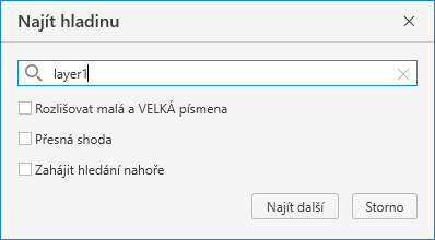

Najít hladinu
  1. Ve Správci zobrazení klikněte pravým tlačítkem na hladinu a vyberte možnost Najít hladinu.
  2. V dialogu Najít hladinu zadejte klíčové slovo, které chcete hledat v názvu hladiny, a vyberte jednu z následujících možností:
    • Rozlišovat malá a velká písmena: Vyhledává v názvech hladin znaky, které spolu částečně sousedí, a rozlišuje malá a velká písmena.
    • Přesná shoda: Hledá přesnou shodu názvu hladiny a vyžaduje zadání úplného názvu.
    • Zahájit hledání nahoře: Vyhledává název hladiny počínaje hladinou nahoře.
    • Poznámka: Pokud není vybrána žádná možnost, vyhledávají se v názvech hladin ve výchozím nastavení částečně po sobě jdoucí znaky a nerozlišují se u nich velká a malá písmena.
  3. Klikněte na tlačítko OK.
