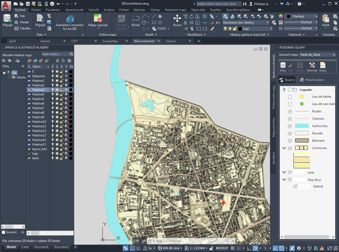

Hladiny Správce zobrazení se liší od klasických „hladin aplikace AutoCAD“, které vidíte ve Správci vlastností hladiny. Uživatelé aplikace AutoCAD nemohou zobrazit hladiny Správce zobrazení, pokud nepoužívají aplikaci Sada nástrojů AutoCAD Map 3D. Odlišnými technikami lze vytvořit styl dvou odlišných typů hladin.
Tato mapa obsahuje hladiny aplikace AutoCAD (vlevo) a hladiny Správce zobrazení (vpravo).
